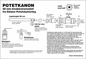

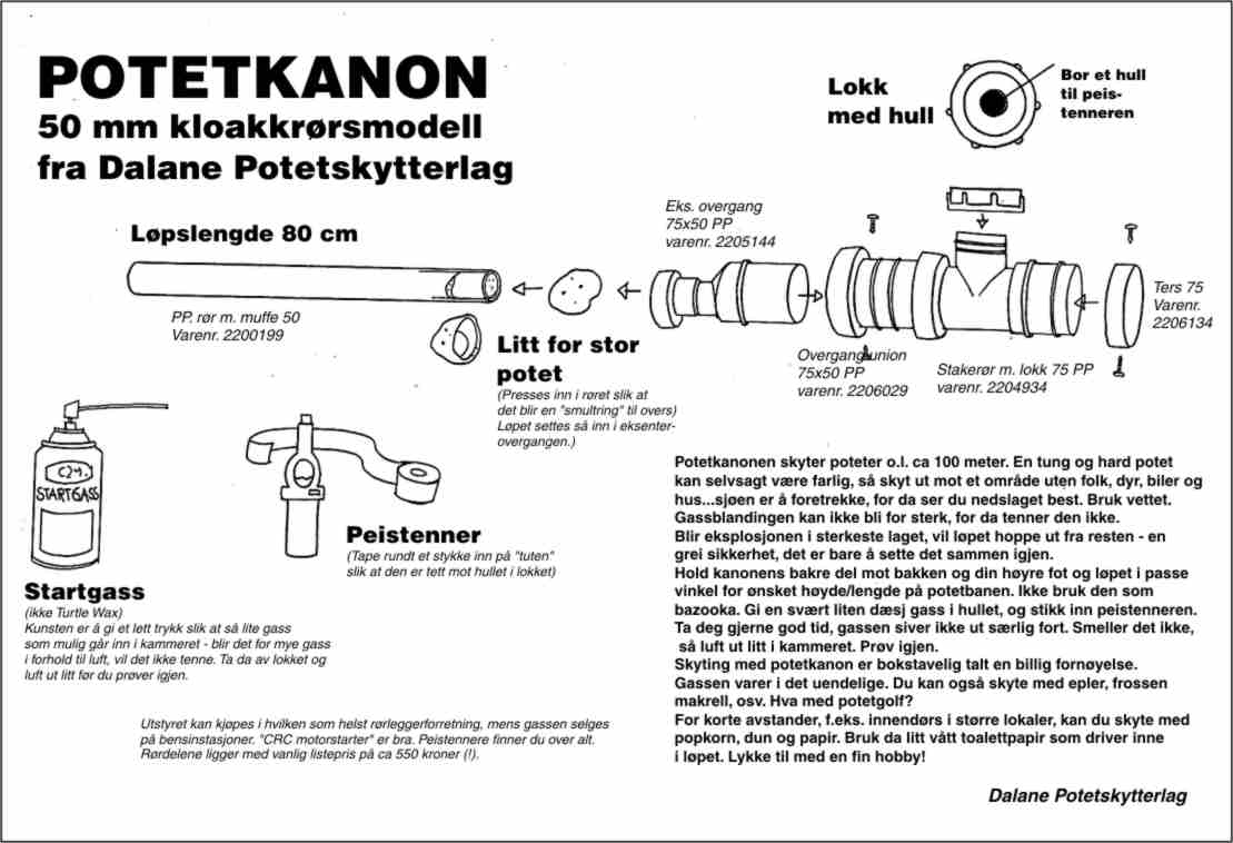

post-49640-1204182270_thumb.jpgSå lenge alle delene er lovlige (hårspray, rør, å poteter) så kan de ikke si så møye med mindre du skader folk eller dyr. Hva skal de si? "hei ikke skyt poteter i luften, tenk om de lander?!" hehe ser bare ikke for meg hele øyeblikket :p
Vis denne tegningen på rør butikken, så ler de av deg før de finner delene til deg :D har opplevd det selv XD
Utrolig bra. Hvor kjøpte du delene? Obs? Vet du hvor varenr stammer fra?
