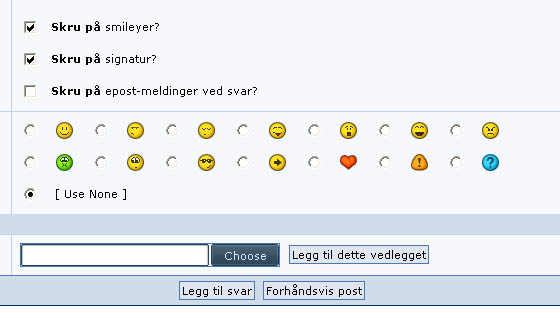

BMP Skrevet 22. mai 2006 Skrevet 22. mai 2006 Se på denne..... trykk på "choose" og finn bildet ditt. så trykker du på "legg til dette vedlegget" Vent til du ser atvedlegget er kommet opp under denn boksen og trykk legg til svar.
