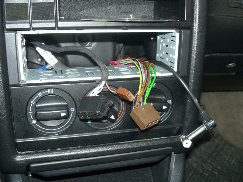

ostehøvel Skrevet 18. mai 2006 Forfatter Skrevet 18. mai 2006 Jeg fant ingen grønn kabel bak, det eneste var de kablene som er på dette bildet:

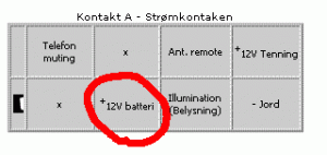

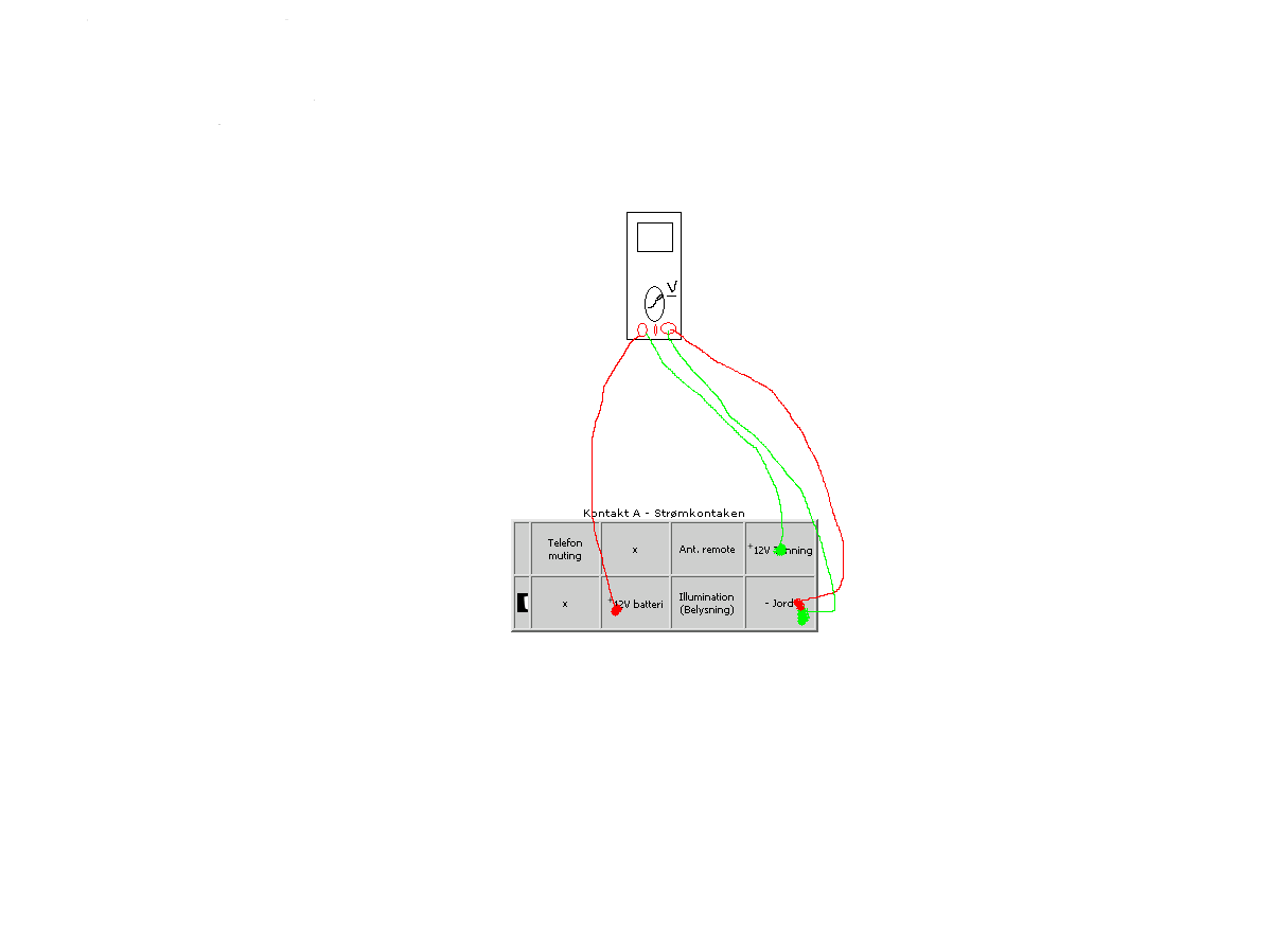

glx-rider Skrevet 18. mai 2006 Skrevet 18. mai 2006 (endret) For mye speningsfall? Hva hadde du i før da? sjekk strømmen på pluggene bak den svarte iso kontakten(klumpen til venstre på bildet ) Her er hva de betyr.. Sjekk at du har min 12v mellom acc og jord og batt og jord.( jord=minus=karosseri, vet ikke hvor mye peil du har så helgarderer.. Her er en link over hva pluggene bak er. Her er link over hva ledningene bak på kontaktene betyr.. Var så snill at jeg faktisk tegna for deg hvordan du skal måle spenningen hvis du låner deg et multi meter. Still den på V= (likespenning) og stikk en plugg på V og en på com. Så måler du først som den rød linjene er tegna. (samma hvilken plugg på hvilken side) Da skal du få 12 V uansett hva. Så kobler du slik som jeg tegna i grønt. (hvis du får 0 først så er bilen tenningstyrt, så vri om tenninga et hakk eller2 og du skal få 12v.) Så kan du starte bilen og ta begge målingene om igjen og da skal du vanligvis ha litt over 13 V. Endret 18. mai 2006 av glx-rider

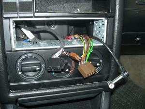

ostehøvel Skrevet 19. mai 2006 Forfatter Skrevet 19. mai 2006 Var nettopp og målte på ISO kontakten i bilen min, men så fant jeg ut at jeg mangler en av ledningene på kontakten Har lagt ved et bilde som viser hvilken som mangler. De andre målingene gikk greit. Er dette årsaken til problemet? I følge tegningen så har jeg ikke ledningen som går til batteriet.
glx-rider Skrevet 19. mai 2006 Skrevet 19. mai 2006 fikk du 12 V mellom tenning og jord uansett hvilken stilling nøkkelen sto i eller?
ostehøvel Skrevet 19. mai 2006 Forfatter Skrevet 19. mai 2006 jepp... og 13v når jeg hadde startet bilen.
glx-rider Skrevet 19. mai 2006 Skrevet 19. mai 2006 Da er det 2 ting du kan gjøre: 1. Legge ny ledning fra + på batteri til der du mangler spenning/ledning. 2. Koblet meg inn 12v tenning og gått fra den ut til 12v battery på isoen. Grunnen til at jeg lurte på om du hadde strøm hele tiden er at det er denne som "husker" på innstillingene som du gjør på cd spilleren. Så du ikke mister radiokanalene hver gang du skrur av motoren. Jeg selv ville ha lagt opp en egen fra batteriet, (brukt 4mm2 ledning) og lagt opp en egen fra jord også.(like stor selvsagt) Dette fordi da sikrer du at spilleren får skikkelig med strøm, og du slipper å tenke på den senere ved f.eks oppgradering.

ostehøvel Skrevet 6. juni 2006 Forfatter Skrevet 6. juni 2006 La opp en kabel fra pluss på batteri og nå spiller den som bare det! Tusen takk for all hjelpen
