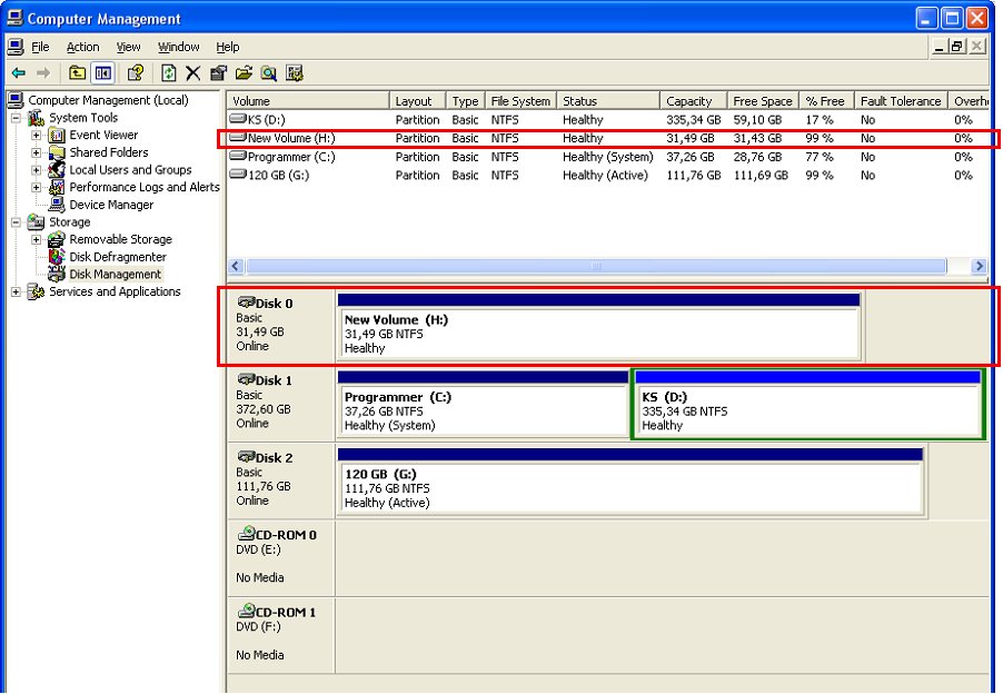

Hadde mye trøbbel med min gamle maskin, har nå kjøpt ny og installerte Xp på en ny harddisk. Når jeg setter inn den gamle vises kun den ene partisjonen. Den andre partisjonen (med data som jeg helst vil beholde) på ca 200 GB vises ikke.

Problemet er vel at disken blir oppfattet som om den bare er 32 GB. Konsekvensen av det er at partisjonen er borte.
Har du sjekket at det ikke er satt inn en jumper slik som foreslått i post #3?
Har du sett hvilken størrelse BIOS finner?

hvor skal jumperen sitte? Har hovedkortet Asus A8N32 Produktinfo ASUS, Test av Hardware.no
Bios sier 33,8.

VIKTIG: Aldri skriv til den partisjonen som har blitt "ødelagt" det beste er å ikke skrive til disken i det hele tatt. Gjør du noe feil kan du gleme å få tilbake data.
Det som mest sannsynligvis har skjedd er at partisjons tabell (IKKE filsystem som nevnt tidligere) har blitt korrupt.
Du nevner ikke hvilke filsystem du har brukt enten FAT32 eller NTFS på den partisjonen som har blitt borte.
Anyway, er det NTFS du har brukt på den partisjonen så er det mest sannsynligvis at det er MFT som er istykker, denne kan enten fikses opp igjen da NTFS i sin natur lagrer en "mirror" fil av denne på slutten av partisjonen. Denne kan så igjen taes fram igjen og legges på riktig plass. Dette er egentlig en stresset operasjon, noe eg skulle prøve meg på. Jeg gav opp da det ble for komplisert. Det jeg kan anbefale deg er å bruke GetDataBack, dette er et program som leser (ja, kun leser) diske og/eller partisjon.
Du kan så browse etter de filene du skal ha tak i for så å kopiere dem over på en "frisk" disk, noe som er gjort på null komma niks (som å kopiere fra en disk til en annen disk).
Jeg har akurat samme problem som du har med en partisjon som er på 190GB, jeg brukte så GetDataBack, valgte å lese den fysiske disken (da har du best kjangs på å få fullverdig data som fungerer tilbake), etter at den har brukt endel tid, mellom 30-120min på scanning, så vil den vise deg tilgjengelig "filsystem", det er greit om du faktisk lagrer step 2 som en fil på disk, slik at du kan gå tilbake igjen og velge et annet filsystem senere.
