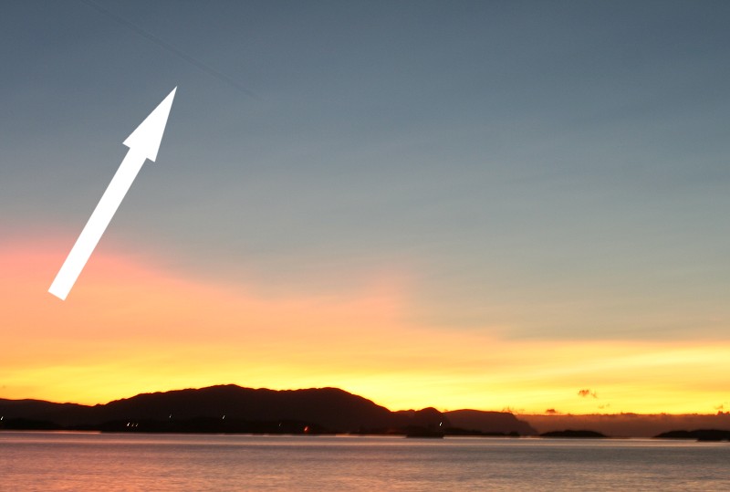

Gjest Slettet+1234 Skrevet 10. mai 2006 Skrevet 10. mai 2006 Jeg gikk til innkjøp av et 350D i desember 2005. Bildene såg fine ut i vinterhalvåret ettersom jeg sjeldent brukte blendere over f/5. Men nå i senere tid har jeg oppdaget en "ripe" på alle bildene med en blender på over F/11 +/-. Ripen er faktisk på bildene tatt helt fra byrjan av og når jeg slår på sensorrens så ser jeg ripen tydlig på selve brikken. Jeg har aldri vært nær bildesensoren og aldri før brukt sensorrensfunksjonen slik en får fri sikt til den. Så da må det hele stamme fra produksjonen, men hvor lett er det å overbevise Canon om at det faktisk ikke er jeg som står bak denne ripen? Noen som har erfaringer med dette eller vert bort i noe lignende? Er redd for at Canon vil avvise returen og skylde på at det er jeg som har forårsaket ripen på en eller annen måte.

Gjest Slettet+1234 Skrevet 10. mai 2006 Skrevet 10. mai 2006 Du er sikker på at det er ei ripe og ikke et hår eller noe som har festet seg på sensoren? 6079228[/snapback] Tja er rimelig sikker på at det ikke er et hår. Ser ikke ut som et hår og det rører ikke på seg når jeg blåser på det med en blåsebelg..

Gjest Slettet+1234 Skrevet 11. mai 2006 Skrevet 11. mai 2006 Det bør ikke være vanskelig å finne bilder som ganske tydelig er tatt i desember - juletrær, julemat, julegaver... Edit: Det er vel forøvrig neppe bildebrikken som sådan som er ripet opp, men ett eller annet filter foran bildebrikken. Det er nok ikke en ekstremt kostbar reprasjon for Canon. 6080754[/snapback] Som sagt; ripen viser tydlig på bildebrikken. Hadde det vert filteret som hadde vert ripet opp så hadde jeg sagt det...
Anew Skrevet 11. mai 2006 Skrevet 11. mai 2006 Som sagt; ripen viser tydlig på bildebrikken. Hadde det vert filteret som hadde vert ripet opp så hadde jeg sagt det... 6082197[/snapback] Det er ikke bildebrikken du ser når du titter inn bak speilet. Brikken er nemlig dekket av ikke mindre enn 5 filtre. Trolig er det det ytterste av disse som er skadet. Jeg håper inderlig du ikke har fjernet disse filtrene for å sjekke bildebrikken... Da sliter du mtp. garanti.
Anew Skrevet 11. mai 2006 Skrevet 11. mai 2006 (endret) 5 filtre?Dette må du forklare nærmere. 6082415[/snapback] IR, Anti-alias, R, G og B. Edit: Håper det holder! Søk eventuelt litt rundt på IR, Anti-alias og Bayer filtre. (Mao kan man se på R, G og B som ett Bayerfilter, men det er 3 fysiske filtre etter hva jeg har forstått) Edit 2: Fjerner ikke dere astrofotografer rutinemessig IR-filtre? Endret 11. mai 2006 av Anew
Gjest Slettet+1234 Skrevet 11. mai 2006 Skrevet 11. mai 2006 Som sagt; ripen viser tydlig på bildebrikken. Hadde det vert filteret som hadde vert ripet opp så hadde jeg sagt det... 6082197[/snapback] Det er ikke bildebrikken du ser når du titter inn bak speilet. Brikken er nemlig dekket av ikke mindre enn 5 filtre. Trolig er det det ytterste av disse som er skadet. Jeg håper inderlig du ikke har fjernet disse filtrene for å sjekke bildebrikken... Da sliter du mtp. garanti. 6082398[/snapback] Aha, ok. Trudde du mente et eventuelt UV-filter på objektivet eller noe sånt jeg. Nei jeg for vell kontakte leverandøren så får vi se hva som skjer.
SW-547 Skrevet 11. mai 2006 Skrevet 11. mai 2006 5 filtre?Dette må du forklare nærmere. 6082415[/snapback] IR, Anti-alias, R, G og B. Edit: Håper det holder! Søk eventuelt litt rundt på IR, Anti-alias og Bayer filtre. (Mao kan man se på R, G og B som ett Bayerfilter, men det er 3 fysiske filtre etter hva jeg har forstått) Edit 2: Fjerner ikke dere astrofotografer rutinemessig IR-filtre? 6082541[/snapback] Hei, det er nok IR/anti-aliasing filteret som har fått seg en ripe. Bayer filteret er printet fast på selve sensoren og en ripe der ville syntes mye mer eller ødelagt sensoren helt. IR/anti-aliasing filteret er det eneste filter som er fysisk adskilt fra sensoren så langt jeg vet, og som du sier hender det at de modigste og fingernemme astrofotografer tar dette bort eller bytter det ut. Det enkleste er å kjøpe et ferdig moddet eller 20Da. Her er hele prosedyren for de som tørr: http://www.lifepixel.com/ir-tutorials/cano...nstructions.htm Stilige bilder du kan ta uten IR filter.
