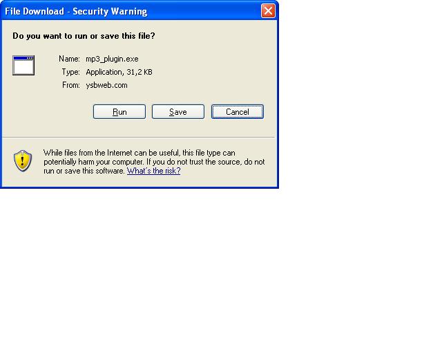

asad Skrevet 7. mai 2006 Forfatter Skrevet 7. mai 2006 Last ned hijackthis som er i signaturen min og post en log.Så kjører du en av online skannene som jeg har i signaturen. 6056517[/snapback] ok. da har jeg kjørt online scanen til panda, som fant en del tracking cookies, ment det var det hele. Sletta de. HiJackthis viste dette: Poppet opp reklame igjen mens jeg kjørte testen, men ikke etter det. Håper jeg har kvittet med med tullet. Noen mistenkelige prosesser i lista ser jeg heller ikke. utenom den jeg merkerte med blått. Her er hva jeg får opp med jenvne mellomrom, utenom vanlige porno popups: Running processes: C:\WINDOWS\System32\smss.exe C:\WINDOWS\system32\winlogon.exe C:\WINDOWS\system32\services.exe C:\WINDOWS\system32\lsass.exe C:\WINDOWS\system32\Ati2evxx.exe C:\WINDOWS\system32\svchost.exe C:\WINDOWS\System32\svchost.exe C:\Program Files\Common Files\Symantec Shared\ccSetMgr.exe C:\WINDOWS\system32\Ati2evxx.exe C:\WINDOWS\Explorer.EXE C:\Program Files\Common Files\Symantec Shared\ccEvtMgr.exe C:\Program Files\Common Files\Symantec Shared\SNDSrvc.exe C:\Program Files\Common Files\Symantec Shared\CCPD-LC\symlcsvc.exe C:\WINDOWS\system32\spoolsv.exe C:\Program Files\Pinnacle\MediaServer\Microsoft SQL Server\MSSQL$PINNACLESYS\Binn\sqlservr.exe C:\Program Files\Norton AntiVirus\navapsvc.exe C:\Program Files\Norton AntiVirus\IWP\NPFMntor.exe C:\WINDOWS\system32\svchost.exe C:\Program Files\ATI Technologies\ATI.ACE\cli.exe C:\WINDOWS\CTHELPER.EXE C:\Program Files\Logitech\Video\LogiTray.exe C:\Program Files\Common Files\Symantec Shared\ccApp.exe C:\Program Files\Unlocker\UnlockerAssistant.exe C:\WINDOWS\system32\LVComsX.exe C:\WINDOWS\system32\ctfmon.exe C:\Program Files\Logitech\Video\FxSvr2.exe C:\Program Files\ATI Technologies\ATI.ACE\cli.exe C:\Program Files\ATI Technologies\ATI.ACE\cli.exe C:\Program Files\Common Files\Symantec Shared\Security Console\NSCSRVCE.EXE c:\progra~1\azureus\Azureus.exe C:\Program Files\Windows Media Player\wmplayer.exe C:\Program Files\Internet Explorer\IEXPLORE.EXE D:\Programmer\HijackThis.exe C:\Program Files\Messenger\msmsgs.exe R0 - HKCU\Software\Microsoft\Internet Explorer\Main,Start Page = http://www.hw.no/ R0 - HKCU\Software\Microsoft\Internet Explorer\Main,Local Page = c:\WINDOWS\pchealth\helpctr\System\panels\blank.htm O2 - BHO: AcroIEHlprObj Class - {06849E9F-C8D7-4D59-B87D-784B7D6BE0B3} - C:\Program Files\Adobe\Acrobat 7.0\ActiveX\AcroIEHelper.dll O2 - BHO: (no name) - {53707962-6F74-2D53-2644-206D7942484F} - C:\Program Files\Spybot - Search & Destroy\SDHelper.dll O2 - BHO: SSVHelper Class - {761497BB-D6F0-462C-B6EB-D4DAF1D92D43} - C:\Program Files\Java\jre1.5.0_06\bin\ssv.dll O2 - BHO: NAV Helper - {A8F38D8D-E480-4D52-B7A2-731BB6995FDD} - C:\Program Files\Norton AntiVirus\NavShExt.dll O2 - BHO: Google Toolbar Helper - {AA58ED58-01DD-4d91-8333-CF10577473F7} - c:\program files\google\googletoolbar1.dll O2 - BHO: Trixie.Bho - {B0744341-96E0-4341-9ED2-8BC36CE0CCD0} - mscoree.dll (file missing) O3 - Toolbar: &Google - {2318C2B1-4965-11d4-9B18-009027A5CD4F} - c:\program files\google\googletoolbar1.dll O3 - Toolbar: Norton AntiVirus - {C4069E3A-68F1-403E-B40E-20066696354B} - C:\Program Files\Norton AntiVirus\NavShExt.dll O4 - HKLM\..\Run: [PHIME2002ASync] C:\WINDOWS\system32\IME\TINTLGNT\TINTSETP.EXE /SYNC O4 - HKLM\..\Run: [PHIME2002A] C:\WINDOWS\system32\IME\TINTLGNT\TINTSETP.EXE /IMEName O4 - HKLM\..\Run: [ATICCC] "C:\Program Files\ATI Technologies\ATI.ACE\cli.exe" runtime -Delay O4 - HKLM\..\Run: [CTHelper] CTHELPER.EXE O4 - HKLM\..\Run: [PinnacleDriverCheck] C:\WINDOWS\system32\PSDrvCheck.exe -CheckReg O4 - HKLM\..\Run: [LogitechVideoRepair] C:\Program Files\Logitech\Video\ISStart.exe O4 - HKLM\..\Run: [LogitechVideoTray] C:\Program Files\Logitech\Video\LogiTray.exe O4 - HKLM\..\Run: [ccApp] "C:\Program Files\Common Files\Symantec Shared\ccApp.exe" O4 - HKLM\..\Run: [unlockerAssistant] "C:\Program Files\Unlocker\UnlockerAssistant.exe" O4 - HKCU\..\Run: [LogitechSoftwareUpdate] "C:\Program Files\Logitech\Video\ManifestEngine.exe" boot O4 - HKCU\..\Run: [ctfmon.exe] C:\WINDOWS\system32\ctfmon.exe O4 - HKCU\..\Run: [MSMSGS] "C:\Program Files\Messenger\msmsgs.exe" /background O4 - Global Startup: Logitech SetPoint.lnk = C:\Program Files\Logitech\SetPoint\KEM.exe O8 - Extra context menu item: &Google-søk - res://C:\Program Files\Google\GoogleToolbar1.dll/cmsearch.html O8 - Extra context menu item: &Oversett engelsk ord - res://C:\Program Files\Google\GoogleToolbar1.dll/cmwordtrans.html O8 - Extra context menu item: Download all with Free Download Manager - file://C:\Program Files\Free Download Manager\dlall.htm O8 - Extra context menu item: Download selected with Free Download Manager - file://C:\Program Files\Free Download Manager\dlselected.htm O8 - Extra context menu item: Download web site with Free Download Manager - file://C:\Program Files\Free Download Manager\dlpage.htm O8 - Extra context menu item: Download with Free Download Manager - file://C:\Program Files\Free Download Manager\dllink.htm O8 - Extra context menu item: E&xport to Microsoft Excel - res://C:\PROGRA~1\MICROS~3\Office10\EXCEL.EXE/3000 O8 - Extra context menu item: Koblinger bakover - res://C:\Program Files\Google\GoogleToolbar1.dll/cmbacklinks.html O8 - Extra context menu item: Lignende sider - res://C:\Program Files\Google\GoogleToolbar1.dll/cmsimilar.html O8 - Extra context menu item: Øyeblikksbilde av siden i hurtigbufferen - res://C:\Program Files\Google\GoogleToolbar1.dll/cmcache.html O9 - Extra button: (no name) - {08B0E5C0-4FCB-11CF-AAA5-00401C608501} - C:\Program Files\Java\jre1.5.0_06\bin\ssv.dll O9 - Extra 'Tools' menuitem: Sun Java Console - {08B0E5C0-4FCB-11CF-AAA5-00401C608501} - C:\Program Files\Java\jre1.5.0_06\bin\ssv.dll O9 - Extra button: (no name) - {20CCCFEC-D26F-4ffe-996B-388B39C8CCCA} - C:\WINDOWS\system32\mscoree.DLL O9 - Extra 'Tools' menuitem: Tri&xie Options... - {20CCCFEC-D26F-4ffe-996B-388B39C8CCCA} - C:\WINDOWS\system32\mscoree.DLL O9 - Extra button: Messenger - {FB5F1910-F110-11d2-BB9E-00C04F795683} - C:\Program Files\Messenger\msmsgs.exe O9 - Extra 'Tools' menuitem: Windows Messenger - {FB5F1910-F110-11d2-BB9E-00C04F795683} - C:\Program Files\Messenger\msmsgs.exe O16 - DPF: {6414512B-B978-451D-A0D8-FCFDF33E833C} (WUWebControl Class) - http://update.microsoft.com/windowsupdate/...b?1112908743781 O16 - DPF: {9A9307A0-7DA4-4DAF-B042-5009F29E09E1} (ActiveScan Installer Class) - http://acs.pandasoftware.com/activescan/as5free/asinst.cab O20 - AppInit_DLLs: pushow59.dll O23 - Service: Adobe LM Service - Adobe Systems - C:\Program Files\Common Files\Adobe Systems Shared\Service\Adobelmsvc.exe O23 - Service: Ati HotKey Poller - ATI Technologies Inc. - C:\WINDOWS\system32\Ati2evxx.exe O23 - Service: ATI Smart - Unknown owner - C:\WINDOWS\system32\ati2sgag.exe O23 - Service: Symantec Event Manager (ccEvtMgr) - Symantec Corporation - C:\Program Files\Common Files\Symantec Shared\ccEvtMgr.exe O23 - Service: Symantec Settings Manager (ccSetMgr) - Symantec Corporation - C:\Program Files\Common Files\Symantec Shared\ccSetMgr.exe O23 - Service: Norton AntiVirus Auto-Protect Service (navapsvc) - Symantec Corporation - C:\Program Files\Norton AntiVirus\navapsvc.exe O23 - Service: Norton AntiVirus Firewall Monitor Service (NPFMntor) - Symantec Corporation - C:\Program Files\Norton AntiVirus\IWP\NPFMntor.exe O23 - Service: Norton Protection Center Service (NSCService) - Symantec Corporation - C:\Program Files\Common Files\Symantec Shared\Security Console\NSCSRVCE.EXE O23 - Service: Symantec Network Drivers Service (SNDSrvc) - Symantec Corporation - C:\Program Files\Common Files\Symantec Shared\SNDSrvc.exe O23 - Service: Symantec Core LC - Symantec Corporation - C:\Program Files\Common Files\Symantec Shared\CCPD-LC\symlcsvc.exe
