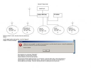

dib Skrevet 4. mai 2006 Skrevet 4. mai 2006 lag en tegning av nettverket ditt da. OS har du på pcene? tegn på hvordan de er tilkoblet til hverandre og internet og alle switcher og slikt! legg den ut her så kansje jeg eller noen andre kan hjelpe.. greit om du skrev på faste ip'er der det måtte være det også...
okasin Skrevet 4. mai 2006 Forfatter Skrevet 4. mai 2006 Okey Det skal jeg gjøre.. setter virkelig pris på dette.. du aner ikke hvor frustrerende dette er..
okasin Skrevet 4. mai 2006 Forfatter Skrevet 4. mai 2006 Hei ! Her har jeg laget en enkel tegning over "nettverket" hjemme.. Alle har tilgang til internett.. så nettverket fungerer fint, borsett fra fildelingen. Jeg har lest og studert guider, hos microsoft, win-xp.no, diskusjon.no mmm mm mm.. men ingen hjelp å få. Jeg har byttet routere, byttet nettverkskort, lagt inn ny firmware i Linksys router, oppdatert drivere til nettverkskort... men fremdeles ingen fildeling tilgjengelig. HÅPER det er noen som kan hjelpe meg ?

okasin Skrevet 6. mai 2006 Forfatter Skrevet 6. mai 2006 Kjør > secpol.msc Hva står det under Local policies > Security options > accounts: limit the..... Kan jo prøve å slå av blank password ? 6050335[/snapback] Nå har jeg prøvet dette også.. men det skjedde ikke stort.. sukk ! får ikke opp mapper eller noe.. Går jeg inn på mine nettverksteder - - - MSHOME så får jeg opp alle pc`r i huset som jeg har stående på.. men kommer ikke inn på noen av dem.. Får pinget dem i cmd. feks ping filserver, eller ping 192.168.1.104 får alt ok ! Men dobbeltklikker jeg på mapper.. så får jeg beskjed om at jeg ikke har tilgang.. ta kontakt med administrator...
