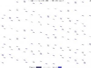

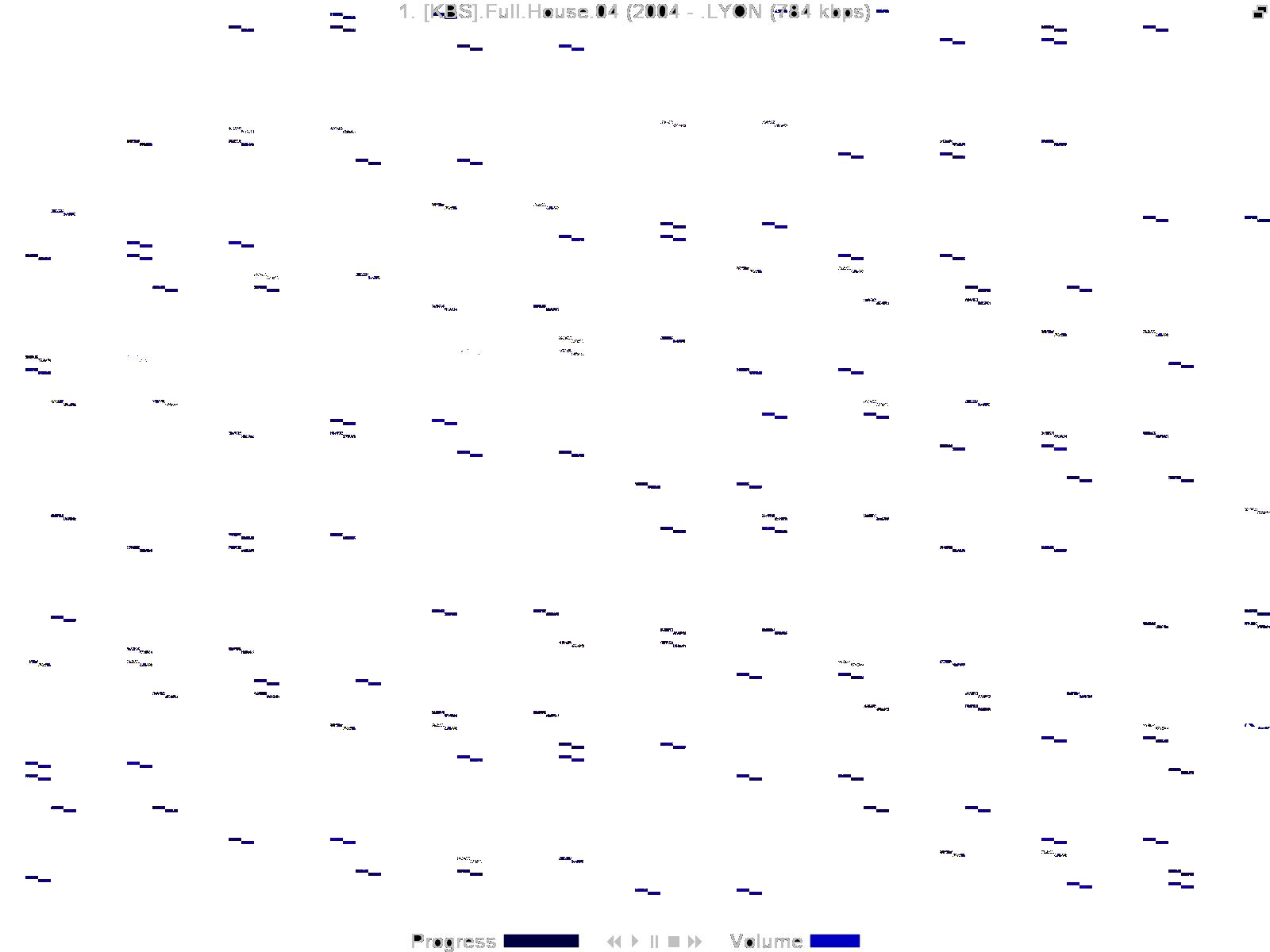

S1rre Skrevet 19. april 2006 Forfatter Skrevet 19. april 2006 Takk AnaXyd. Har ikke prøvd ut det siste, men jeg tviler på at det er pga at skjermkortet blir for varmt =(... Jepp Evil, bør jeg starte et nytt emne og spør etter biosen? Grunnen til at jeg flasha var fordi jeg villa ha et xtx kort. Og det funket jo fint. Men så flashet jeg til "Sapphire x1900xt", å derreter til "Sapphirex1900xtx" igjen. Da begynte problemet å komme.. Ikke nå my i starten, bare rare farger nå å da. Så ble det verre, og texture bugs kom i spill... Jeg fikk fjernet de artifactene som jeg hadde. Men det forrandret ingen ting i spillene =/.. Men hav om det ikke funker når jeg skaffer orginal biosen? Da er det vell ødelagt under flashing?.. =(
