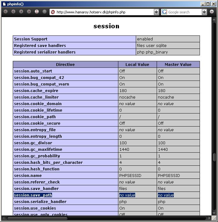

theda9el2k Skrevet 11. april 2006 Skrevet 11. april 2006 Jeg har lastet opp joomla på min hotserv.dk server, men får ikke installert det. se her: http://www.hamaroy.hotserv.dk "Session save path Not set, Unwriteable" er feilmeldingen jeg for. Dette gjør at installasjonen ikke kan fullføres. Har satt opp info om serveren: http://www.hamaroy.hotserv.dk/phpinfo.php Har CHMODet alt på serveren til 777 kan noen hjelpe?
Ernie Skrevet 11. april 2006 Skrevet 11. april 2006 Hvis du ser på bildet der så er problemet markert. Den burde det stått en path.

Gjest Slettet+6132 Skrevet 11. april 2006 Skrevet 11. april 2006 (endret) Hvis du ser på bildet der så er problemet markert. Den burde det stått en path. 5905013[/snapback] Hvordan gjør jeg dette? er ganske ny på området 5905029[/snapback] session_save_path("sessions"); EDIT: Da blir de lagret i en mappe som heter "sessions" som ligger i samme mappa som php-fila di. Endret 11. april 2006 av Slettet+6132
Ernie Skrevet 11. april 2006 Skrevet 11. april 2006 (endret) Hvis du ser på bildet der så er problemet markert. Den burde det stått en path. 5905013[/snapback] Hvordan gjør jeg dette? er ganske ny på området 5905029[/snapback] session_save_path("sessions"); 5905323[/snapback] Jahaja, og da er det meningen at man da skal sette den for hver eneste side? Blir en del redigering det, men riktignok så er det jo eneste løsning da. Bortsett fra å få host til å sette en standard-path. Endret 11. april 2006 av Ernie
Gjest Slettet+6132 Skrevet 11. april 2006 Skrevet 11. april 2006 Jahaja, og da er det meningen at man da skal sette den for hver eneste side? Blir en del redigering det, men riktignok så er det jo eneste løsning da. Bortsett fra å få host til å sette en standard-path. 5905335[/snapback] Nei, ikke for hver side. Du må sette det inn i hovedfilen(e), feks hvis du har en fil kalt core.inc.php med en funksjon som heter get_userinfo() som henter brukerdata og setter sessions, er det her du skal sette inn funksjonen. (Rotere forklaring, håper du forstår)
CruellaDeVille Skrevet 11. april 2006 Skrevet 11. april 2006 Jahaja, og da er det meningen at man da skal sette den for hver eneste side? Blir en del redigering det, men riktignok så er det jo eneste løsning da. Bortsett fra å få host til å sette en standard-path. 5905335[/snapback] Nei, ikke for hver side. Du må sette det inn i hovedfilen(e), feks hvis du har en fil kalt core.inc.php med en funksjon som heter get_userinfo() som henter brukerdata og setter sessions, er det her du skal sette inn funksjonen. (Rotere forklaring, håper du forstår) 5905507[/snapback] I hovedsiden (beskrevet over) kan du skrive ini_set("session.save_path", "sti/til/mappen/for/sessions/");
Gjest Slettet+6132 Skrevet 11. april 2006 Skrevet 11. april 2006 (endret) session_save_path("sessions"); 5905323[/snapback] Ellers har vi også session_save_path(...) 5906794[/snapback] Begge funksjonene har samme nytten, så det er ett fett hvilken av dem du bruker. og egentlig et fett om du putter det inn på samtlige sider, bare det er satt i de(n) funksjonen(e) som bruker sessions Med "begge" mener jeg selvsagt session_save_path("/some/path") og ini_set("session.save_path", "/some/path") Endret 11. april 2006 av Slettet+6132
