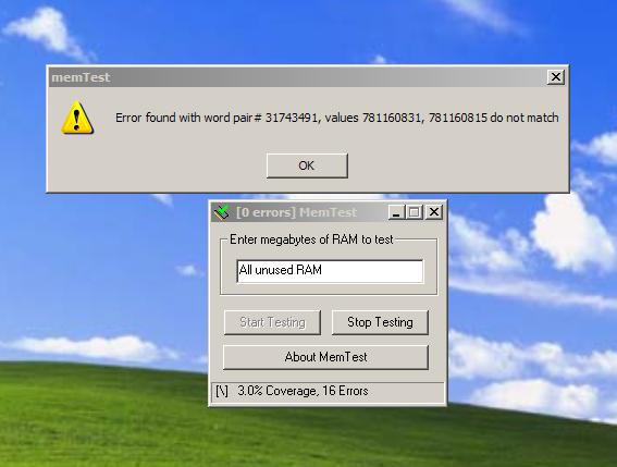

Jeg har opplevd at dataen altfor ofte hopper utav spill eller restarter seg når jeg bruker pc'en.
Har tenkt litt på at å ta en memtest kunne være en god idè.
Fant fram programmet Memtest (Ikke Memtest84) og begynte å feilsøke.
Etter "3% coverage" har jeg funnet 16 feil, og jeg aner ugler i mosen(eller rammen for å være korrekt).
Er det normalt med noe\litt feil på minnet, eller kan jeg kreve nye brikker av de jeg kjøpte de av ?
Legger ved bilde av en av feilene jeg får opp.

62% ferdig og 477 feil :(
