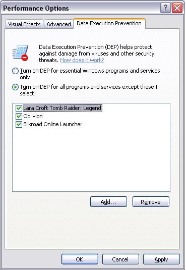

Hos meg krashet oblivion med en slik minnefeilmelding i starten fordi jeg hadde DEP på, etter at jeg la inn oblivion i unntakslista har det kjørt fint. Har du på DEP/NX-bit?

Egenskaper for min datamaskin -> Avangsert -> Instillinger (ytelse) -> Data Execution Prevention
Hvis du ikke finner dep her jar du ikke støtte for det i hardware, hvis det står av eller bare for windows programmer er det ikke det som skaper problemet.
Hvis det står på for alle programmer(slik som hos meg), må det legges til i unntakslista.

Ok, jeg har støtte for DEP kan hende at det var det som skapte problemet. Fordi den stod bare for windows programmer. Skal teste det ut nå. Takk!
