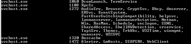

svchost.exe bruker konstant 69-75%

Noen som kan hjelpe?
5898251[/snapback]
Hver eneste av det du ser der er services hvor noen er ABSOLUT nødvendig og kanskje noen du kunne leve uten. Men du har vel configurert Pc din til div. og da du må nesten gå i services/tjenester, og se på avhengigheter.

Men hvorfor bruker svchost 69% av CPU da? Det er jo en av de fem forårsaker det :)
Det er noe der som du kan deaktivere .Men hvordan er du sikker at det er de som bruker så mye?
Det skal ikke kreve de % som du snaker om her.
Hvordan er med minne, sidevekslingsfil osv.?
Du kan bruke oppgavebehandling og konfigurre der fra Vis for flerre coloner, for da kan du se nøye på det som foregår.
Prøve deg fram med slå av andre prosesser (browser, slik at du kan feilsøke bedre.)

Har skrudd av alle jeg ikke trenger nå :)
Jo, jeg vet det er en av de fem siden jeg har øyne og ser at det står "svchost.exe" "CPU 65" "Username SYSTEM" :) (ok, litt frekt :p),

Virker som jeg har blitt kvitt det nå :)
Kan godt hende det var en Service som var litt fucka ;)

Jeg har en pc med samme symptomer, men dette er en XP1800 hvor SVCHOST trekker 100% cpu.
Og på denne maskinen er det DNSCACHE som hogger. (sjekk PID)
Dukker opp en eller to ganger daglig, uprovosert, og eneste løsningen er å stenge prosessen. Direkte relatert til DNS tjenesten. Stenges tjenesten får jeg naturligvis ikke løst ut dns adresser.

Kan selvsagt være mulig. Problemet her er jo at 100% cpu er uholdbart.
Du vet ikke hvilken/hvilke tjenester du har stoppet?

Neida, men hos med var det DNS tjenesten.
Men jeg må precache DNS på maskinen for å få tilgang videre, så om du deaktiverte denne er jeg like langt. Om du deaktiverte noe annet er jeg spent på hva det kan være :)

joda, men dette er en clean server som ikke skal ha noe.
er ikke så vrient å gjøre jobben selv heller, og i dette tilfellet får dnscache egen PID.
