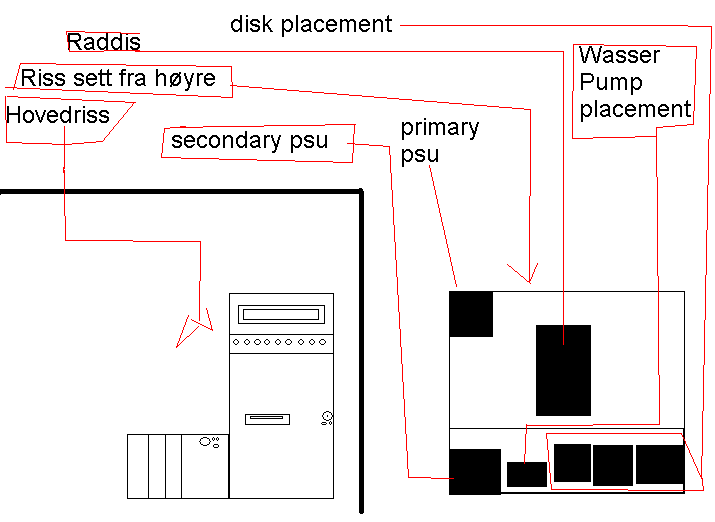

Jeg tenkte jeg skulle ha 2 mist 500w strømforyninger i maskina mi.. hvilke ledninger skal kobles sammen eller åssen skal jeg få begge strømforsyningene til å fungere samtidig? legger ved bilde av case modden min. (sette sammen 2 kabinett)
edit: ikke klag på mine ùber paint skillz

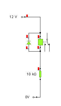

Et lite relè skulle gjøre susen. Monter A1 og A2 på "primary PSU" sin 12V utgang om du velger et 12V relè. Så kobler du pin 13 og 14 fra ATX kontakten på din "secondary PSU" til relèet sin normaly open bryter. Når du starter din "primary psu", vil relèet aktivere "secondary PSU".

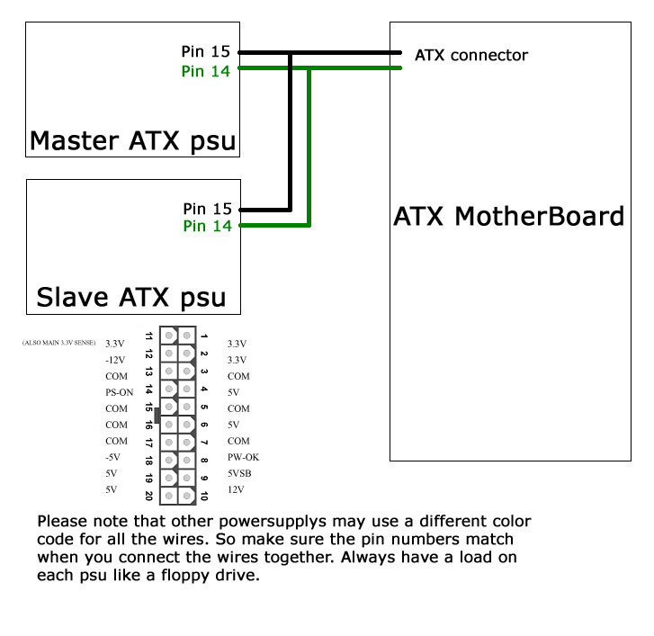

Så vidt jeg har lest her inne, så trengs bare Grønn og Svar (Tror det er nr 14 og 15) kortsluttes på begge PSU'ene.
Dvs grønn til grønn og svart til svart :)
får kjøpe relè når jeg er innom elfa å kjøper potensimetere til grafikk kortene da :D

Jeg ville bare ha satt en ledning fra ATX PSU power on pinnen på hovedkortet til tilsvarende pinne på PSU hovedkortkontakten på begge PSU-ene.

du mener at du skal ha 2 psu på samme HK?
cooler master stacker har en løsning på dette:
Øverst til venstre, sjekk den.. den kobler du bare på begge psu`ene og så til hovedkortet, genial sak :)
vet ikke om man får kjøpt den delen alene, men burde vel egentlig det :hmm:
skal ikke ha begge på samme hk.. skal ha en på hk og til ene grafikk kortet.. å den andre til disker, vifter(styring) og andre grafikk kort
