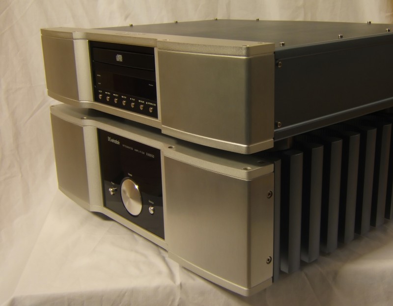

Håkki Skrevet 5. april 2006 Skrevet 5. april 2006 Du kan gjøre det på den billige måten med et A3 ark oppstilt: No tok ikke jeg bilde av noen blanke gjenstander, men det er bare å sette et ark der refleksen kommer fra. Mitt resultat ble: Jeg tok desverre bildene uten stativ (de hadde det ikke på skolen)
