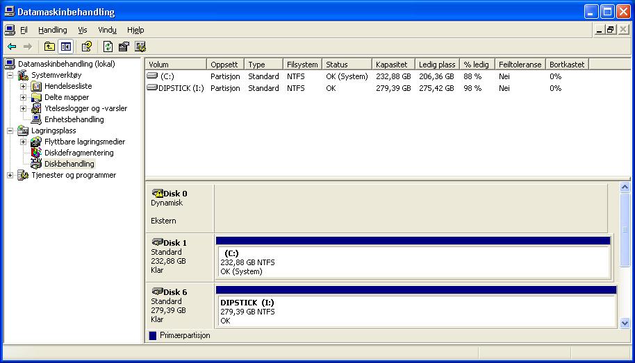

Giro Skrevet 24. mars 2006 Skrevet 24. mars 2006 (endret) Har akkurat kjøpt ny pc og skulle flytte over en disk jeg hadde fra før av. Disken en Maxtor 200GB IDE dukker opp i bios og datamaskinbehanlingen, men der står den kun som dynamisk(ikke klar) med en gul trekant med utropstegn i. Disken har gått med XP SP2, + da jeg spurte når jeg kjøpte pc en fikk jeg beskjed om at det bare var "plug and play". Har ikke noe særlig lyst til å formatere den. Takker for all hjelp/råd (Det er mulig at den bokstaven disken var tildelt på den gamle pcen ikke er ledig her, men er usikker på om det har noe å si). Endret 24. mars 2006 av Giro

Giro Skrevet 24. mars 2006 Forfatter Skrevet 24. mars 2006 høgre klikk på min datamaskin, gå på behandle..så diskbehandling=) finn disken der, og så ser du kanskje kva du kan gjere 5804187[/snapback] Ser disken der men den kommer opp som ekstern?? Når jeg høyre klikker på den får jeg følgende valg: Konverter til standard disk Egenskaper Hjelp (Hvordan får jeg tatt bilde av skjermen og lagt ved??)

wiberos Skrevet 24. mars 2006 Skrevet 24. mars 2006 Datamaskinbehandling viser en configuration som er litt merkelig. Det viser Disk 0 , Disk 1 og Disk 6. Hvor mange fysiske disker er i PCen nå? ( du sier at du har bare 2)
nebrewfoz Skrevet 24. mars 2006 Skrevet 24. mars 2006 Datamaskinbehandling viser en configuration som er litt merkelig.Det viser Disk 0 , Disk 1 og Disk 6. Hvor mange fysiske disker er i PCen nå? ( du sier at du har bare 2) 5804810[/snapback] Ja, og den uregjerlige disken dukker opp som Disk 0 ..... For et par dager siden leste jeg en artikkel om utskiftning av PC-disk, og der var det et tips jeg ikke hadde sett før - kanskje det kan hjelpe her? 1. La alle diskene stå i maskinen når du slår den på. 2. Gå inn i "Device Manager" 3. Gå inn i "Disk Drives" Der bør du nå se 3 disker listet opp. 4. Slett disse 3 diskene, dvs. Uninstall Slapp av, de vil bli detektert på nytt når du restarter PC'en. Og du sletter ingen filer eller reformatterer ved å gjøre dette. 5. Slå av PC'en. 6. Koble fra alle diskene unntatt den nye WD-disken. 7. Slå på PC'en - disken blir gjenkjent, og skal nå bli Disk 0. 8. Slå av igjen, og koble til Maxtor-disken. 9. Slå på PC'en - og kryss fingrene ... "Dipstick" er vel kanskje en USB-disk eller noe? Den burde ikke være vanskelig å få koblet til igjen.

Giro Skrevet 24. mars 2006 Forfatter Skrevet 24. mars 2006 Hei igjen Maxtor disken har det aldri vært noe windows på. Dipstick er helt riktig en usb disk maxtor one touch. Skjønner heller ikke hvorfor den dukket opp som"0", da pcen var ferdig bygd(av netshop). pc en ble jo brukt ett par dager før disken ble satt inn. Det sitter en minnekort leser? som tar opp de andre bokstavene , derfor nummer 6 tror jeg. Hvis jeg høyre klikker på disken i disk manager for jeg 3 valg: konverter til standardisk,(og så beskjed om att all data blir mistet), egenskaper og hjelp. i egenskaper står det att denne enheten fungerer som den skal. hmmmm. Skal prøve løsningen din nebrewfoz.

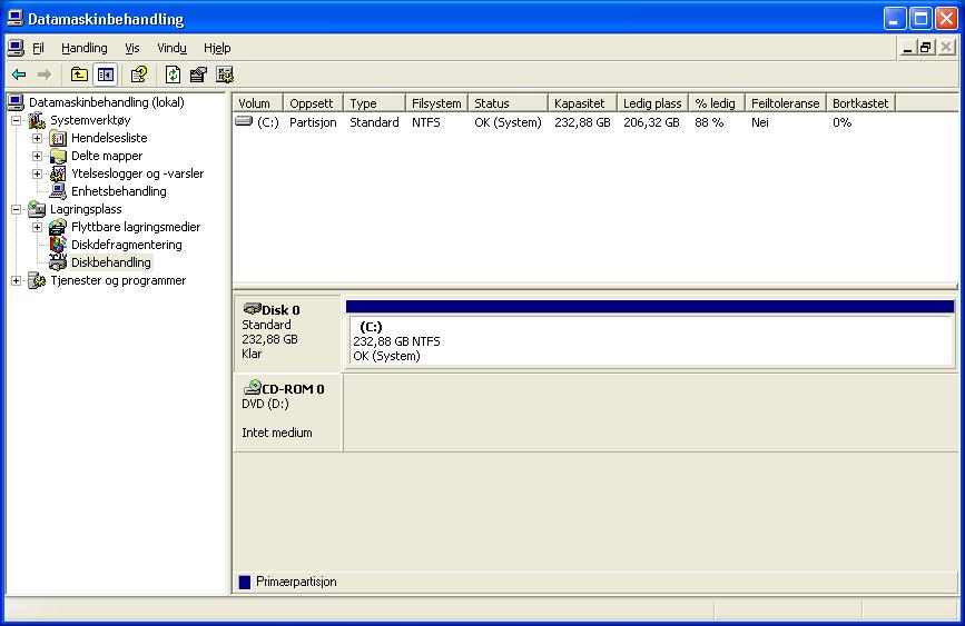

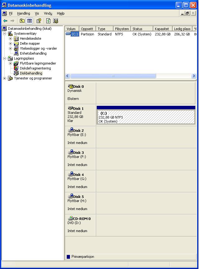

Giro Skrevet 24. mars 2006 Forfatter Skrevet 24. mars 2006 (endret) Dette skjedde etter att jeg prøvde å avinstalere diskene(se bilder). Når jeg starta pcen med kun windows disken i pcen WD250GB så kom den som nr "0". !! Men når jeg setter i maxtor 200GB så dytter den WD250GB en ned som nr "1" , skjønn det den som kan(det er sikkert en hel del der ute som gjør ) Maxtoren står som slave fortsatt . Endret 24. mars 2006 av Giro

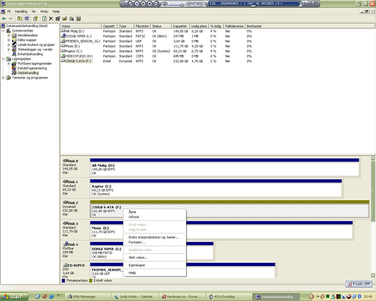

Kamikazaa Skrevet 24. mars 2006 Skrevet 24. mars 2006 har hatt samme problem med at disken min stod som Dynamisk:S. måtte trykke "hent inn disk" eller noe i den dur men husker ikkje helt. min er fremdeles Dynamisk og gul der inne men vet ikkje koffor:(. har formatert flere ganger men vet ikkje koffor eg ikkje får den skikkelig. kansje noen som vet?
