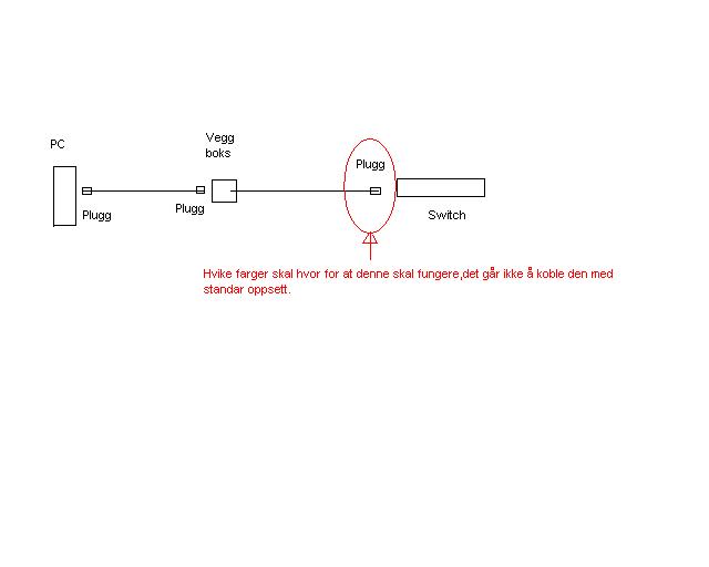

kan1 Skrevet 19. mars 2006 Skrevet 19. mars 2006 (endret) Hei Noen som kan hjelpe meg med hvordan dette skal kobles Starter fra PC med en ferdig kabel med plugg i begge ender. Denne kobles inn i kontakten i veggen, herfra går kabelen til en switch og det er altså en cat 5 plugg i enden på denne kabelen. Ved å følge standar fargevalg får jeg ikke kontakt med PC. Jeg byttet ut Cat 5 pluggen med en veggboks. da fikk jeg kontakt ved å bruke patche kabel mellom switch og den siste nye vegg boksen. Noen som forstod dette ? Se tegning. Hilsen KAN Endret 19. mars 2006 av kan1
B4stian Skrevet 19. mars 2006 Skrevet 19. mars 2006 Så du trenger en patch-kabel mellom veggboksen og switchen da?
kan1 Skrevet 19. mars 2006 Forfatter Skrevet 19. mars 2006 Så du trenger en patch-kabel mellom veggboksen og switchen da? 5776147[/snapback] Jeg ønsker å koble det slik som på tegningen, pluggen direkte inn i switch,nå må jeg ha enn vegg boks i begge ender for at det skal virke. Hilsen KAN
xzibiz Skrevet 19. mars 2006 Skrevet 19. mars 2006 du må bare lage ein kontakt med same farge kode som i den andre enden..
kan1 Skrevet 19. mars 2006 Forfatter Skrevet 19. mars 2006 (endret) du må bare lage ein kontakt med same farge kode som i den andre enden.. 5776165[/snapback] Det har jeg prøvet, veggboksen er en standar Elko boks med farvekoder. Så kobler jeg pluggen i andre enden etter standar oppsett, men da blir det ikke kontakt. Hilsen KAN Endret 19. mars 2006 av kan1
TaZ Skrevet 19. mars 2006 Skrevet 19. mars 2006 (endret) Har det samme selv og og jeg har koblet den som går i routern som en krysset kabel og det fungerer fint... Standar kabel mellom pc og veggboxen Hadde tideligere pc-->veggbox--->pc men har nå pc-->veggbox--->router. Men det skal fungere fint og følge standar kobling av pluggen.. Sikker på at du har koblet rett i veggboxen? Elko veggbox Fra venstre: hvitblå,blå,hvit orange,orange,hvitgrønn,grønn,hvitbrun,brun Endret 19. mars 2006 av taz
kan1 Skrevet 19. mars 2006 Forfatter Skrevet 19. mars 2006 (endret) Har det samme selv og og jeg har koblet den som går i routern som en krysset kabel og det fungerer fint...Hadde tideligere pc-->veggbox--->pc men har nå pc-->veggbox--->router. Men det skal fungere fint og følge standar kobling av pluggen.. Sikker på at du har koblet rett i veggboxen? 5776202[/snapback] Da skal jeg prøve å koble den krysset inn til switch,,, Fargene stemmet i boksen, ja Hilsen KAN Endret 19. mars 2006 av kan1
spiffers Skrevet 19. mars 2006 Skrevet 19. mars 2006 Er en del forskjellige kabel-leverandører, og bl.a. Manhattan's kabler følger ikke det som er normal standard på rekkefølgen av kabler i pluggene. Du må sjekke at rekkefølgen på fargene i boksen stemmer overens med rekkefølgen på farger i pluggen. Vil anbefale deg at du terminerer kablene i henhold til fargekoden i boksen, og så klipper pluggen, og lager en ny plugg med fargerekkefølge som stemmer med boksen. Forresten, Clas Olsson boksene er helt på bærtur...
kan1 Skrevet 20. mars 2006 Forfatter Skrevet 20. mars 2006 Er en del forskjellige kabel-leverandører, og bl.a. Manhattan's kabler følger ikke det som er normal standard på rekkefølgen av kabler i pluggene. Du må sjekke at rekkefølgen på fargene i boksen stemmer overens med rekkefølgen på farger i pluggen. Vil anbefale deg at du terminerer kablene i henhold til fargekoden i boksen, og så klipper pluggen, og lager en ny plugg med fargerekkefølge som stemmer med boksen. Forresten, Clas Olsson boksene er helt på bærtur... 5776272[/snapback] Gjorde som du forklarte, og vips alt var ok, takk for hjelpen. Hilsen KAN
