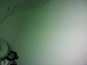

miCro Skrevet 27. september 2006 Skrevet 27. september 2006 Dessuten er bandingen fiksa på 2407wfp på samme måte som 2007wfp, så vidt jeg vet - altså det er fiksa i desktop mode, men ikke i de andre modusene. 6951035[/snapback] Jeg har rev02 og jeg opplever godt merkbar banding. F. eks. på dette bildet er det veldig tydlig. Det kommer også tydlig frem i tester jeg har kjørt.

miCro Skrevet 27. september 2006 Skrevet 27. september 2006 Feilen du skal se etter er at overgangen mellom fargene ikke er jevn, og det skaper striper i bildet.
thomit Skrevet 27. september 2006 Skrevet 27. september 2006 Feilen du skal se etter er at overgangen mellom fargene ikke er jevn, og det skaper striper i bildet. 6951680[/snapback] Jeg hadde også en sånn wallpaper på min forrige skjerm, og var overbevist om at det var banding i skjermen - helt til jeg bytta til en crt-skjerm (Silicon Graphics) og det var fremdeles banding! - Det viste seg at det var i selve bildet det var skille mellom nyansene ... er du sikker på at det ikke er det du ser? Og er bildet tatt i desktop-mode? De eksemplene jeg har sett av banding-problemet på Dell så ikke sånn ut, mener jeg..
miCro Skrevet 27. september 2006 Skrevet 27. september 2006 Jeg tok et bilde av hvordan det ser ut på min skjerm. Ikke verdens beste bilde, men det viser tydelig problemet.
miCro Skrevet 27. september 2006 Skrevet 27. september 2006 Jeg hadde også en sånn wallpaper på min forrige skjerm, og var overbevist om at det var banding i skjermen - helt til jeg bytta til en crt-skjerm (Silicon Graphics) og det var fremdeles banding! - Det viste seg at det var i selve bildet det var skille mellom nyansene ... er du sikker på at det ikke er det du ser? Og er bildet tatt i desktop-mode?De eksemplene jeg har sett av banding-problemet på Dell så ikke sånn ut, mener jeg.. 6951764[/snapback] Jeg har sett på det samme bildet på en crt-skjerm, og overgangen er myk og fin der. Bildet er tatt i desktop-mode ja.
