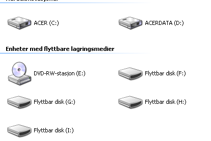

Er det bare at den ikke spiller platene eller er stasjonen "borte" ? dvs at den ikke kommer frem i Min Datamaskin eller Enhetsbehandling ....

og ja ikonet er synelig i min datamaskin...

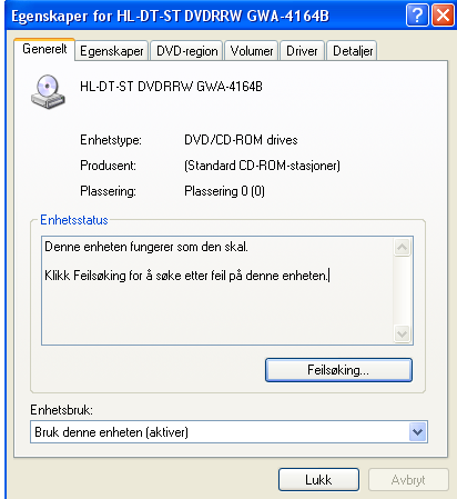

Ok, da tar vi det fra bunnen av. Høyreklikk på Min Datamaskin, velg Egenskaper, så velger du Maskinvare og klikker på Enhetsbehandling. Her inne klikker du på DVD/CD-ROM-stasjoner, se hva som står der.

se vedlegg

Du har DVD-RW-stasjon, så det ser ut til at du har maskinvaren som trengs for å lese DVD-plater. Jeg lurer på om det kan være at DVD-ROMen er satt til en ugyldig region for DVD-platene du prøver å lese?
