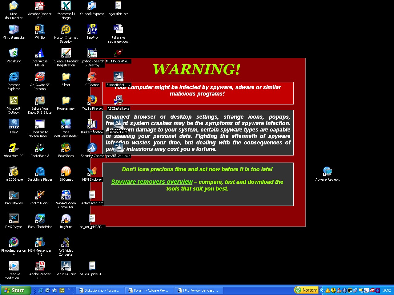

Jeg har et problem med spyware som jeg ikke får vekk uansett hva jeg gjør. Jeg har prøvd Spyboot, Ad-aware, eScan Antivirus, Microsoft Antispyware beta 2 og Aluria sin. :ermm:
Jeg har fått opp et ikon på skrivebordet som heter "Adware Reviews", dette er en internettsnarvei til en side. I tillegg har jeg fått to irriterende ikoner nede på oppgavelinjen som hele tiden kommer med advarsler. Bakgrunnen har også skiftet av seg selv, det har kommet en helt svart bakgrunn med rød skrift. Jeg får også masse popups + en advarsel som blir kalt; "Critical System Error!" Denne advarselen sier at datan har blitt infected by malicious ware.
Noen forslag til hvordan jeg kan klare å få vekk dette? :innocent:

Det virket som om de fleste spywaren er borte (unntatt 3), og det ikonet på skrivebordet fortsetter å komme og ikonene på oppgavelinjen er der ennå.. + at bakgrunnen ble skiftet :(
Hehe, føler meg litt dum nå, men føler jeg må spørre for å klare å få den bort. :blush: For den har ikke vært der før, så det må være noe spyware som man kan ta bort!
Legger ved loggen fra "HijackThis" og fra "ActiveScan" + et bilde av bakgrunnen der du også ser logoen til "Adware Reviews", der ser du også de to ytterste ikonene på oppgavelinjen som hele tiden gir advarsler (trekant og en runding med ! i)
