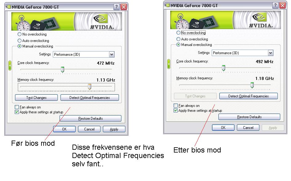

AmdTommy Skrevet 12. mars 2006 Forfatter Skrevet 12. mars 2006 Gjorde ett eksperiment med ett gainward 7800 GT (ikke golden sample)
Vod kaNockers Skrevet 12. mars 2006 Skrevet 12. mars 2006 Så du har moddet bios og har lyst på enda mer spenning?
AmdTommy Skrevet 12. mars 2006 Forfatter Skrevet 12. mars 2006 Så du har moddet bios og har lyst på enda mer spenning? 5739630[/snapback] ja.. skal lodde snart... men vet ikke om jeg tør å gjøre det selv..
ManagHead Skrevet 12. mars 2006 Skrevet 12. mars 2006 Hva gjorde du i bios som økte spenning på både ram og gpu?
AmdTommy Skrevet 12. mars 2006 Forfatter Skrevet 12. mars 2006 (endret) Hva gjorde du i bios som økte spenning på både ram og gpu? 5739993[/snapback] ikke no.. den bare klarte mere... endra ikke timings eller no Endret 12. mars 2006 av AmdTommy
