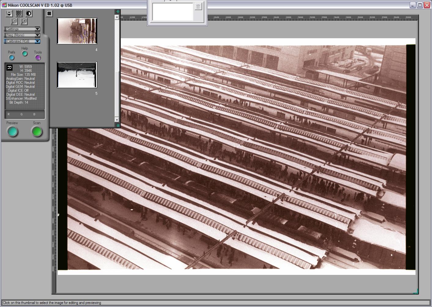

Oki tror jeg har kommet noen steg nærmere løsningen nå.
Problemet var at jeg hadde en setting "feil" i Nikon scan programmet, følgende to skjermdumps er på forvalgt color space setting på enten Grayscale og en på calibrated RGB:
- Legg merke til at thumb preview's også er misfarget, men at det siste bildet på thumb previews er faktisk s/h av en eller annen grunn, jeg vet ikke hvordan man "styrer" dette.
Uansett ser det ut til å fungere ved å sette på Grayscale for å fjerne misfargingen (ICE var off).
Endret av znapper
Ved å sette den til grayscale fjerner du vel bare symptomene, men ikke problemet? Det vil vel fortsatt være der hvis du scanner sølvbaserte fargefilmer?
