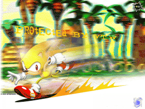

Hvordan få "fart-effekt" på skrift i PhotoShop CS?

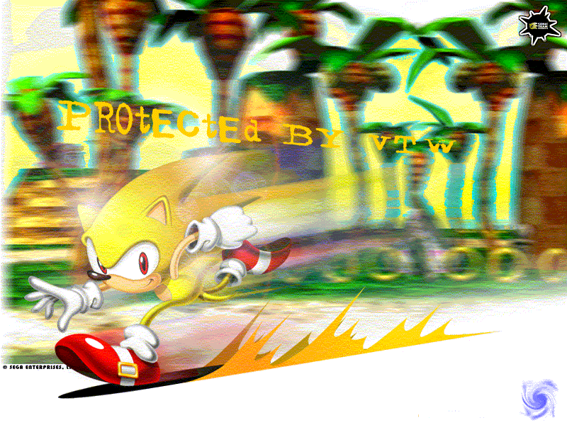

Vil gjerne at skriften på bildet (protected by VTW) skal holde følge med figuren på bildet. Sonic løper, og får en slags "støv-sky" etter seg. Er det mulig å gi denne effekten til skriften også? Bruker PhotoShop CS.
5608865[/snapback]
Velg selve skriftlaget, høyreklikk og velg rasterize layer.
(dette gjør om skriften til punktgrafikk slik at du kan leke mer med den)
Trykk V (Dette velger Move Tool), pass på at "show transform control" er valgt i tool-control feltet rett under menyene. Dermed får du "handles" til å dra i objektet ditt.
Mens du holder nede CTRL, drar du med musen i hjørnet på skriftobjektet. Nå skal du lage litt perspektiv, ved å legge det øvre og det nedre høyre hjørnet litt nærmere hverandre. (Dermed kommer teksten litt mot deg). Når du er fornøyd trykker du ENTER.
Mens det rastrerte skriftlaget er markert trykker du CTRL+J, som dupliserer laget. Du trenger nemlig et lag til etterslepet og og et til det skarpe laget med skriften.
Velg det underste/nederste laget av de to. Dette skal bli bevegelsesuskarpheten.
Gå i Filter>Blur>Motion Blur og velg retning og lengde på uskarpheten din.
Nå får du uskarphet som går i begge retninger fra objektet ditt. Og det er jo feil...
Dermed må du slette det som er feil retning med "Eraser Tool" (E) manuelt.
I og med at det andre laget ligger over og er skarpt, er det ganske kurant å slette det som ligger under, og likevel få godt resultat..
