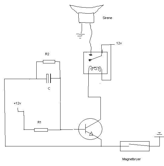

Dette er ein alarm eg har laga, men som du ser er det slik at då magnetbrytaren bryt vil sirenen ule heile tida, og med andre ord betyr det at jeg ikkje kan komme meg ut med alarmen på. og derfor lurer eg på om det er vanskeleg å sette ein forsinkelse på ca. 5 sek før Relè to slår inn?
En ting til, helst ikkje for mange avanserte ting, det er betre jo enklere det er...

Ja, jeg så det nå... så først ut som begge releene var koblet likt...
Du kan lage noe sånt som dette, om du kobler det andre releet etter magnetbryteren...
Er det mulig å slippe transistorer, det er ikkje blandt mine komponenter.
Dessuten er bryteren lukken når døren er lukket, men jeg tror du har tenkt omvendt gamleerik

Tror nok ikke det går uten en transistor, men om du ikke vil kjøpe det på elfa, så har de det på clas ohlson.
BTW, bryteren kan vel ikke være lukket når døren er lukket, da går jo alarmen.
Alarmen skal vel ikke gå før døren er åpnet?
