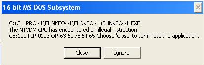

Cultofluna Skrevet 9. februar 2006 Forfatter Skrevet 9. februar 2006 Her er ihvertfall feilmeldingen..
Peter Skrevet 9. februar 2006 Skrevet 9. februar 2006 Hmm, har ikke peiling, men det ser ut som at du enten har kompilier som 16-bits program, eller prøver å kjøre et 32-bits program gjennom et 16-bits OS e.l. Førstenevnte fungerer antakelig, så sistenevnte er mest sannsynlig nærmere sannheten.
Cultofluna Skrevet 9. februar 2006 Forfatter Skrevet 9. februar 2006 Tror kansje jeg har funnet utav det Hvordan endrer jeg mappe som prosjektene blir lagret i Visual C++ 2005? Den leter etter *.exe filen i c:\c++ projects\"prosjektnavn"\Debug\"prosjektnavn".exe Mens *exe filen blir lagret i c:\c++ projects \"prosjektnavn"\"prosjektnavn".exe Hvordan får jeg endret dette?
