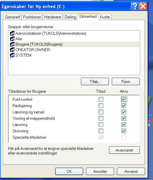

Hei.
Start med å oprette brukeren med minst mulig rettigheter under brukerkonti i kontrollpanelet.
Nå slår du fra "enkel fildeling":
Du åpner "min computer" og går i mappeinnstillinger. Her under fanebladet "vis" fjerner du markeringen på "enkel fildeling" (Dette er den danske utgave, så jeg håper det står noe som ligner på norsk)- ellers Simple File Sharing på engelsk.
Nå højreklikker du på F , velger egenskaper og Sikkerhet.
Nå markerer du brukeren som du har oprettet, og heretter krysser du av i "avvis" som vist på vedlagte bilde.
Nå skulle det være lukket til F drevet.
"My documents" mappen kan du gjøre på samme måte. Højreklikk, og "avvis" på samme måte. Husk å markere hvilken bruker først.
Men pass på..............kommer du til å klikke på deg selv eller administrator eller noe, så henger du på den!
Hilsen tukols
Edit: Ser at du har flyttet "my documents" til F. Så burde det ikke være nødvendig. Du må jo logge deg på som "brukeren" å prøve deg fram.
