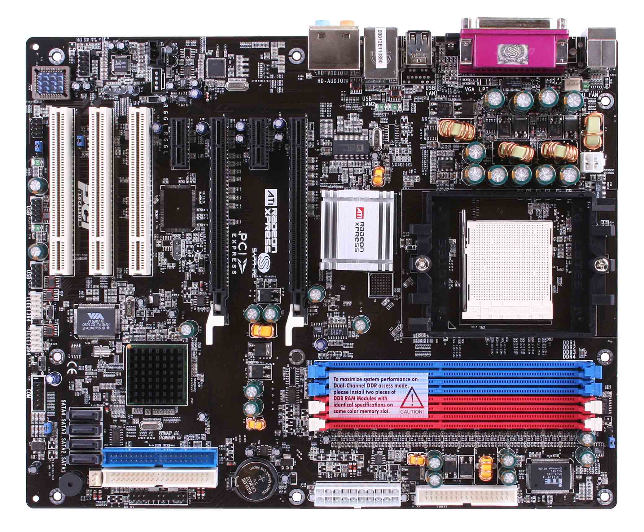

tukols Skrevet 9. februar 2006 Skrevet 9. februar 2006 (endret) Nå står det at den har 2 stk 12 V det ene gir 18 A, det andre 20 A. Det er tilsammen 38A Er det 2 stikk til 12 V på hovedkortet? Og har du begge stikkene i? Få dette bekreftet annet sted fra. Det kan godt være det er meg som leder på villspor, da det egentlig ikke er noe jeg vet veldig mye om. Som svar på Det var et ark som følgte med der det sto at Skjermkortet krever 450 Watt med 30A på 12V linjen. Les evnt. manualen både til hovedkort og PSU Hilsen tukols Endret 9. februar 2006 av tukols
tukols Skrevet 9. februar 2006 Skrevet 9. februar 2006 Hvis dette er hovedkortet, kan jeg ikke se annet enn ett 12V stikk.
Saykin Skrevet 10. februar 2006 Forfatter Skrevet 10. februar 2006 (endret) Nei, det er sant. Hovedkortet har bare en 12V stick til CPU'en. mitt X1900XT kort har en også, selvom den har 6 små hull isteden for 4. Jeg bytta PSU'en til en Enermax Liberty 600 Watt som de folka på sapphire anbefalte, funker fortsatt ikke. Jeg har en annen maskin, men den er dessverre Socket A og har ingen PCI-E port. Endret 10. februar 2006 av Saykin
