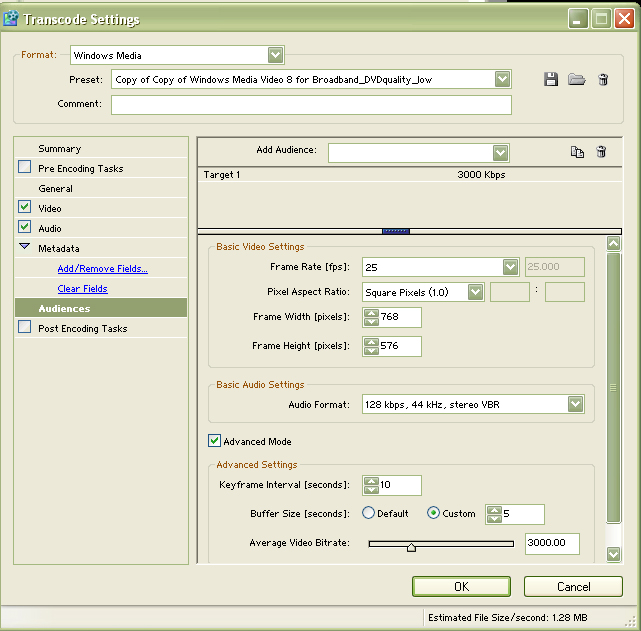

BMP Skrevet 7. februar 2006 Skrevet 7. februar 2006 Hei! Har prøvd meg litt frem nå men det tar så lang tid at det beste tipset jeg kan gi deg er: Prøv med de WMPinstillinger i mitt første innlegg og gjør om til det som er på vedlagt bilde. En 7 minutters film ble da på 153 MB, men da er filmkvaliteten passe dårlig. Skal du ha full oppløsning med 768x576 må du bare justere bitraten. Prøv på 4000, så 5000 etc. Til slutt blir du nok fornøyd.
