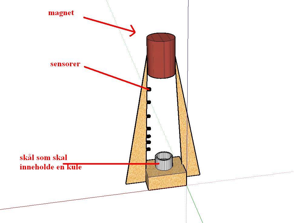

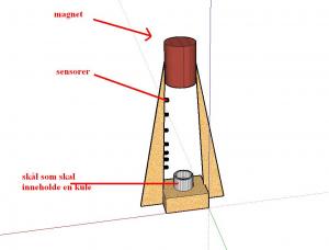

Vi skal få en kule til å sveve ved hjelp av en/flere elektro-magneter som vi skal klare å justere høyden på ved hjelp av mikrokontrollere. Det skal være sensorer som registrerer høyden og ved hjelp av sensorene skal vi justere høyden som kulen svever i ved hjelp av noen knapper.
Eg har laga en sketchup modell ( som er svært dårlig ) som eg prøver å vise hvordan vi har tenkt.
Hvilket materiale vi skal lage modellen i er ennå ukjent, og selve utformingen av modellen er heller ikkje bestemt, vi starter vell prosjektet for fullt etter helgen.

Jau, det var en skikkelig enkel modell, men vi kommer til å se nærmere på prosjektet på mandag, for så å definere prosjektet skikkelig.
Faktisk så tror jeg ikke vi trenger mange sensorer, men bare en flux-måler. Siden fluxen øker jo næremere legemet kommer magneten. Signalet fra fluxmåleren kan vi bruke til å beregne avstanden, og dermed muligheten til å justere høyden uten bruk av sensorer. Vel, vi har jo frem til mai å prøve ut forskjellige ting...
