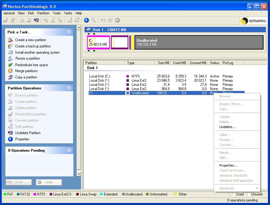

Christian. Skrevet 29. januar 2006 Skrevet 29. januar 2006 (endret) Hei, trenger litt hjelp til å finne ut hvordan jeg kan få opprettet en partisjon. Har instalert windows og linux på harddisken og har litt igjen som jeg skal lage en ntfs partisjon av til lagring, men det funker ikke å velge create i partition magic, cfdisk i linux og heller ikke den i xp. Noen som har en smart løsning på hvordan jeg kan fikse dette? Legger med et bilde av Partition Magic, funker ikke velge create fra menyen til venstre heller I cfdisk i linux står det bare "Unstable" på den delen som ikke er partisjonet. Endret 29. januar 2006 av ChRiStiAn^
Hårek Skrevet 29. januar 2006 Skrevet 29. januar 2006 Ser ut som du allerede har 4 primærpartisjoner på disken. Da har du fyllt opp partisjonstabellen. Skal du ha flere partisjoner så må du fjerne en primærpartisjon og lage en utvidet partisjon.
Christian. Skrevet 29. januar 2006 Forfatter Skrevet 29. januar 2006 Okeey, så dvs jeg må slette en av partisjonene jeg har nå eller kan jeg flytte den over til en utvidet partisjon?
Hårek Skrevet 30. januar 2006 Skrevet 30. januar 2006 Jeg vil anta du må slette en, men da ødelegger du vel enten Linux eller Windows installasjonen. Er ikke sikker på hvordan dette best kan løses. Et forslag er å slette alle 3 Linux partisjoner, opprette den lagringspartisjonen, og så reinstallere Linux.
Christian. Skrevet 30. januar 2006 Forfatter Skrevet 30. januar 2006 Ok, får vel gjøre det. Men har hverfall lært at en aldri skal ha noe av disken står igjen når en har 4 primær partisjoner
john.einar Skrevet 30. januar 2006 Skrevet 30. januar 2006 Ser ut som 4. partisjon er en swap partisjon. Du gjør det enklest da å bare fjerne denne, lage en extened partisjon som du så oppretter en ny swap partisjon inni. Slipper du å reinstalle Linux også... Og et lite tips: Ser ut som du har en 30MB partisjon ca 50GB ut på disken. Om denne (var tiltenkt å) brukes som boot burde den ha vært tidlig på disken i stedet for så langt ute.
