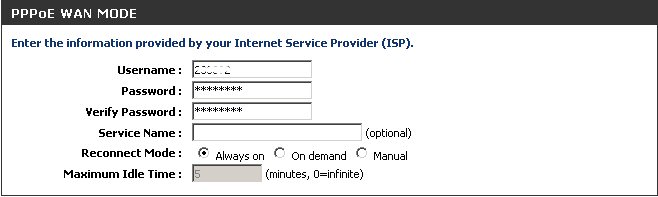

Konge Skrevet 29. januar 2006 Skrevet 29. januar 2006 (endret) Ja du må inn på DGL-4300 for å sette denne opp til å kjøre PPPoE som vist på bildet under . Jeg anbefaler at du setter modemet ditt i Bridge . Endret 29. januar 2006 av Konge
