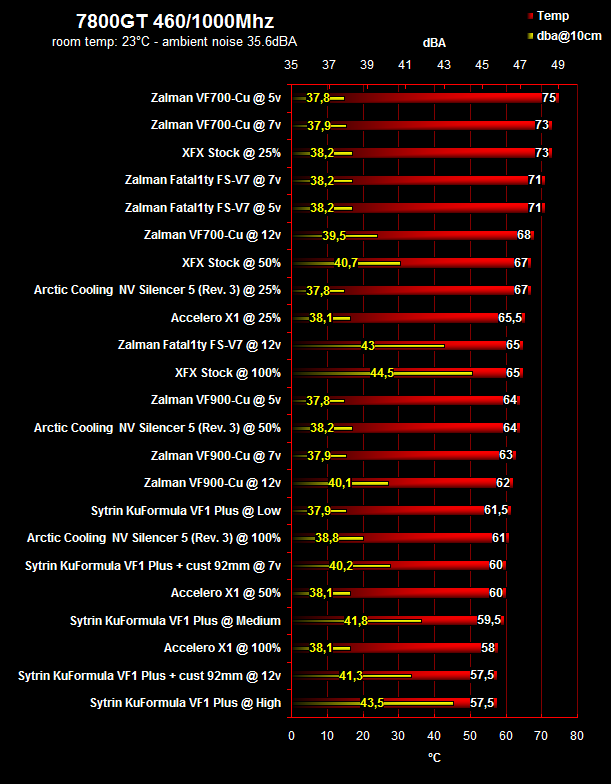

mossing91 Skrevet 2. mai 2006 Skrevet 2. mai 2006 Hva er best av Zalman vf700 og Arctic Cooling NV Silencer (rev3) til mitt 7800GT?
leifeinar Skrevet 2. mai 2006 Forfatter Skrevet 2. mai 2006 er vel sånn ca lik på temp. men vf700 er stillere
mossing91 Skrevet 2. mai 2006 Skrevet 2. mai 2006 er vel sånn ca lik på temp. men vf700 er stillere 6031461[/snapback] Tusen takk. Hadde tenk meg rev 3 siden folk sa den var stillest.. Blir nok Zalman da:)
leifeinar Skrevet 2. mai 2006 Forfatter Skrevet 2. mai 2006 (endret) hva med dette monsteret? tror den er så kraftig at du slipper og skru vifta over halv styrke. slik ting er i da og etter det jef har lest er det denne som tester best så er den veldig billig Endret 2. mai 2006 av leifeinar
mossing91 Skrevet 2. mai 2006 Skrevet 2. mai 2006 hva med dette monsteret? tror den er så kraftig at du slipper og skru vifta over halv styrke. slik ting er i da og etter det jef har lest er det denne som tester best så er den veldig billig 6031591[/snapback] er vel mer ute etter load temp siden jeg kanskje skal voltmodde etterhvert... med stock som nå er 63 Load i 3Dmark06 noe jeg synes er mye + at den bråker som et udyr!
leifeinar Skrevet 2. mai 2006 Forfatter Skrevet 2. mai 2006 (endret) ja da er vel akkurat den artic kjøleren det du leter etter. er en mye bedre kjøler en de 2 vi snakka om over... her er et 7800gt @ 450 som du ser. suverent best på lyd/temp kombinasjonen. Endret 2. mai 2006 av leifeinar
mossing91 Skrevet 3. mai 2006 Skrevet 3. mai 2006 OK. Men håper den testen var på veldig load. Bare noen få som klarte under 60C... Blir nok kanskje en accelero da... Vet ikke om noen enda bedre? ikke vann.
leifeinar Skrevet 3. mai 2006 Forfatter Skrevet 3. mai 2006 er nok et ganske dårlig utvalg av skjermkort kjølere. så dette er vel det som gjelder
mossing91 Skrevet 3. mai 2006 Skrevet 3. mai 2006 er nok et ganske dårlig utvalg av skjermkort kjølere. så dette er vel det som gjelder 6032930[/snapback] Hvor load var testen? Stock kjøler klarer 63C load med 3dmark05-06. Men er vel egentlig ute etter midre støy og:D Går for accelero x1 jeg da
leifeinar Skrevet 3. mai 2006 Forfatter Skrevet 3. mai 2006 gi en liten rapport om du er fornøyd..... og er du ikke det kan du jo alltids kjefte litt får at jeg ga dårlige råd
mossing91 Skrevet 3. mai 2006 Skrevet 3. mai 2006 gi en liten rapport om du er fornøyd..... og er du ikke det kan du jo alltids kjefte litt får at jeg ga dårlige råd 6035838[/snapback] Lenniz har gitt et råd jeg må spørre deg om. Han sier at X1 og X2 blåser luften rett på HK noe som er idiotisk. Stemmer det?
leifeinar Skrevet 3. mai 2006 Forfatter Skrevet 3. mai 2006 stemmer nok det, men jeg tror det er mye oppblåst at det skal gi probs. er du som bestemmer
mossing91 Skrevet 3. mai 2006 Skrevet 3. mai 2006 stemmer nok det, men jeg tror det er mye oppblåst at det skal gi probs. er du som bestemmer 6036297[/snapback] Valget ble vannskelig nå...Tror jeg tar .... hm noen må bestemme for meg.
