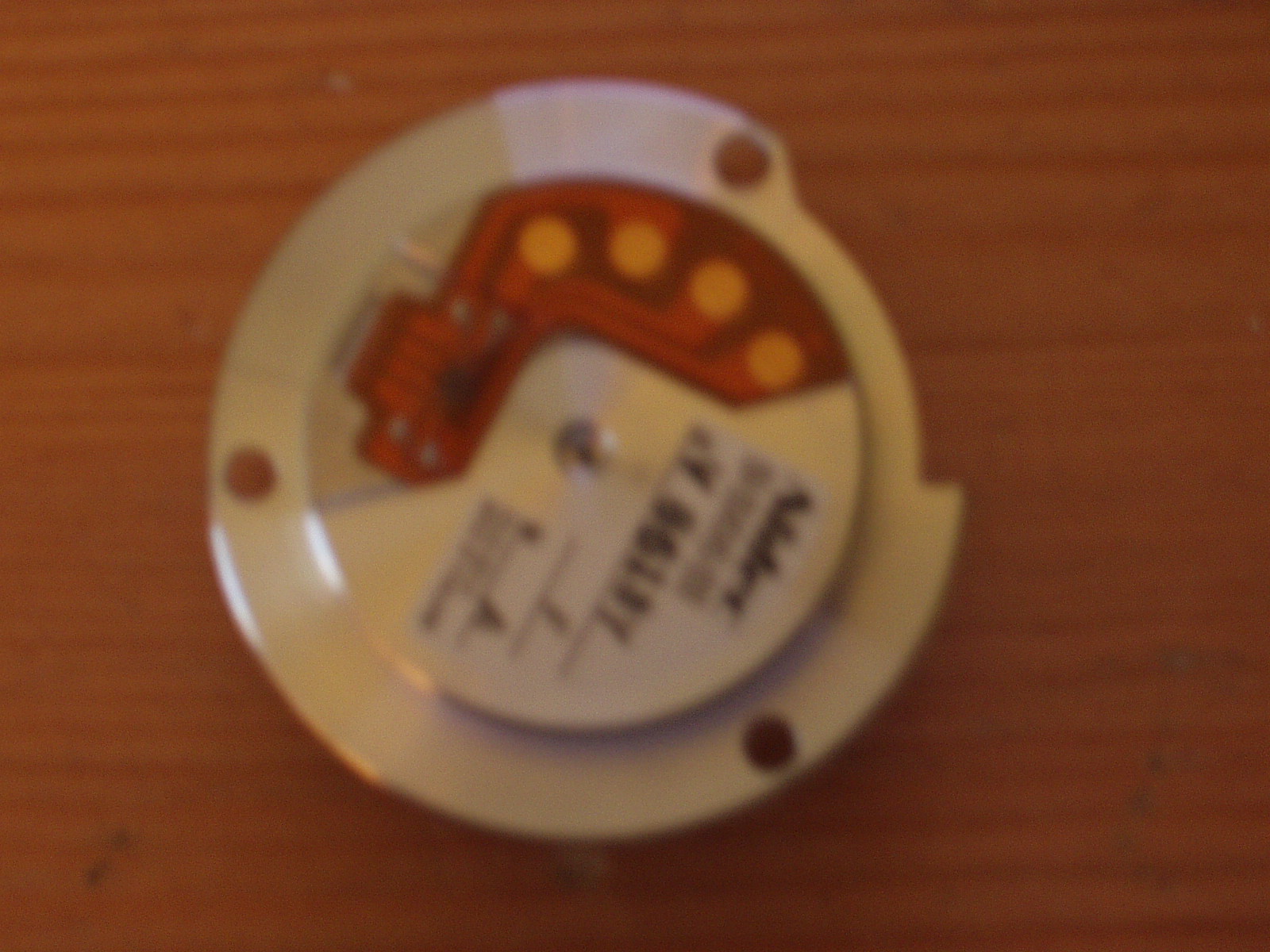

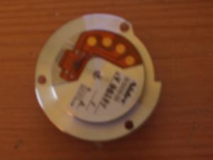

storken Skrevet 24. januar 2006 Skrevet 24. januar 2006 hei jeg har nå slakta en harddisk og skal prøve motoren som spinner platene. under motoren er det 4 kontakter
kyrsjo Skrevet 24. januar 2006 Skrevet 24. januar 2006 Er det den som driver platene i disken? Hvor mange volt skal disken ha inn? Prøv å sette så mange volt på motoren, prøv deg fram. El-motorer er stort sett enkle, robuste ting som tåler en del (elektrisk) juling...
DArkwIng Skrevet 24. januar 2006 Skrevet 24. januar 2006 en stepmotor blir drevet av pulser. som bestemmer om den skal ta en omdreining eller en halv osv
Simen1 Skrevet 24. januar 2006 Skrevet 24. januar 2006 Jepp, stepmotorer er litt vriene å få til å snurre. Det kreves at man sender inn spenning i gitte pulserende mønstre på de fire polene. http://en.wikipedia.org/wiki/Stepper_motor
storken Skrevet 25. januar 2006 Forfatter Skrevet 25. januar 2006 ok vanskelig kan jeg bruke printkortet som er inne i en harddisk for å gjøre det enklere?
Simen1 Skrevet 25. januar 2006 Skrevet 25. januar 2006 Det kan hende ja, men harddisker slåes av hvis det er noe trøbbel med lesing fra platene, noe det utvilsomt er her. Kretskortet vil sikkert bare oppfatte at her er det problemer og spinner ned motoren. Men det er sikkert mulig å få den til å spinne konstant om man bare tilfører spenning på de riktige plassene. Problemet er bare å finne ut hva som er riktige plasser..
Explorer Skrevet 28. januar 2006 Skrevet 28. januar 2006 Motoren som spinner platene er vel ikke en steppermotor? Så vidt meg bekjent så er det børsteløse AC-motorer (samme type som er i CD-ROMer og som brukes i modellfly og lignende). Harddiskmotorer skal vel kunne brukes, med noen modifikasjoner til f.eks. små modellfly. Det skal da være mulighet å bruke en børsteløs fartsregulator til det formålet?
DArkwIng Skrevet 28. januar 2006 Skrevet 28. januar 2006 det er nok en stepp motor ja.. fordi du må ha en nøyaktig fart på platene... derfor er det enklere å regulere pulser.
kyrsjo Skrevet 28. januar 2006 Skrevet 28. januar 2006 Fra wikipedia, stepper motor artikkelen: Computer controlled stepper motors are one of the most versatile forms of positioning systems, particularly when digitally controlled as part of a servo system. Stepper motors are used in floppy disk drives, flatbed scanners, printers, plotters and many more devices. Note that hard drives no longer use stepper motors, instead utilising a voice coil and servo feedback for head positioning. Virker som om det var *hodeposisjoneringssystemet* som brukte steppermotorer, før - men i dag baserer seg på magnetisk frastøtning...
