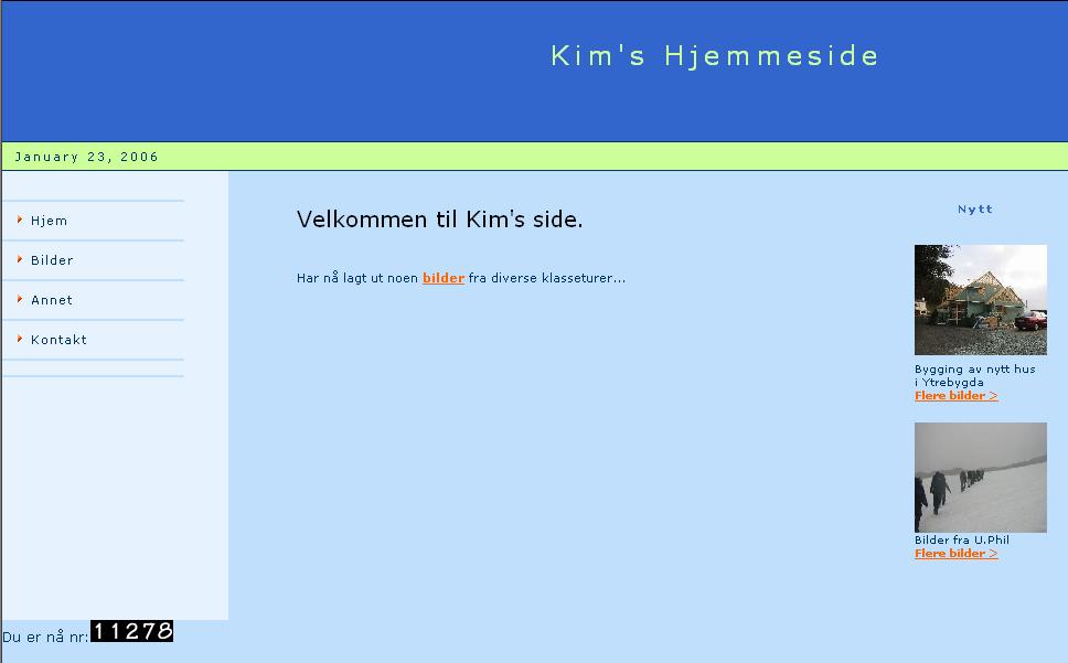

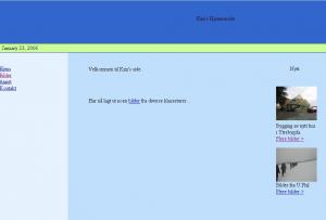

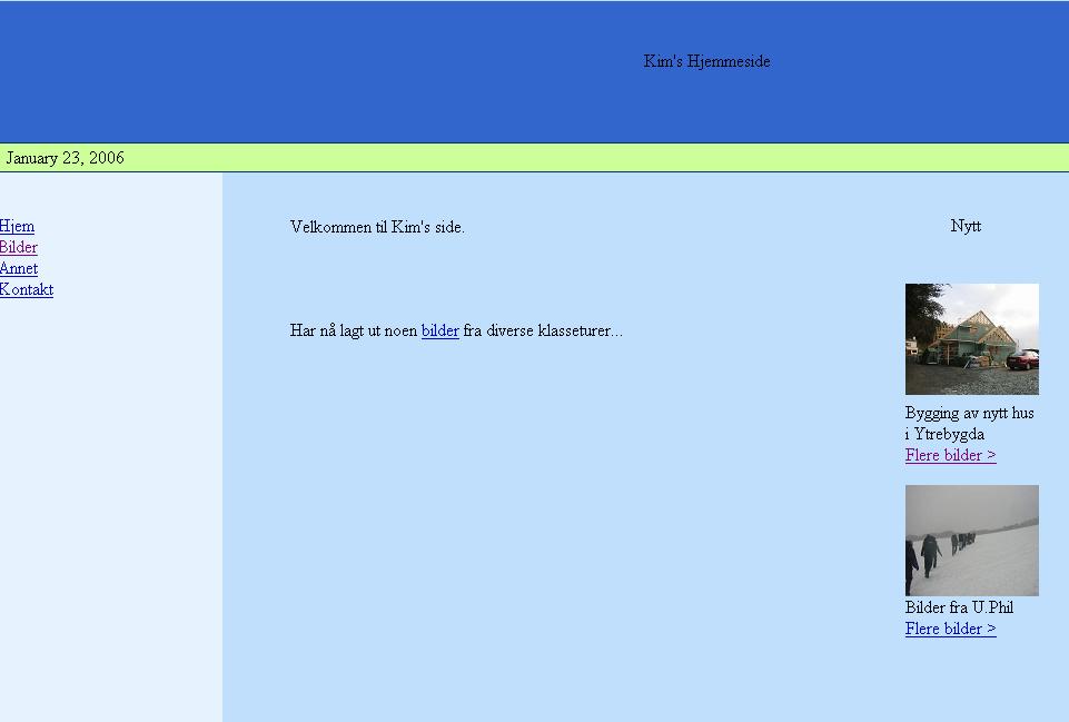

svalbard Skrevet 23. januar 2006 Skrevet 23. januar 2006 Har nå laget en hjemmeside med Dreamweaver 8. Men når jeg bruker Opera ser den helt rar ut, mens i IE er den slik den skal se ut. Hvorfor?? Og hvorfor får jeg ikke opp siden min når jeg skriver inn www.kimz.tk i Opera, men det går i IE? Opera: IE:
