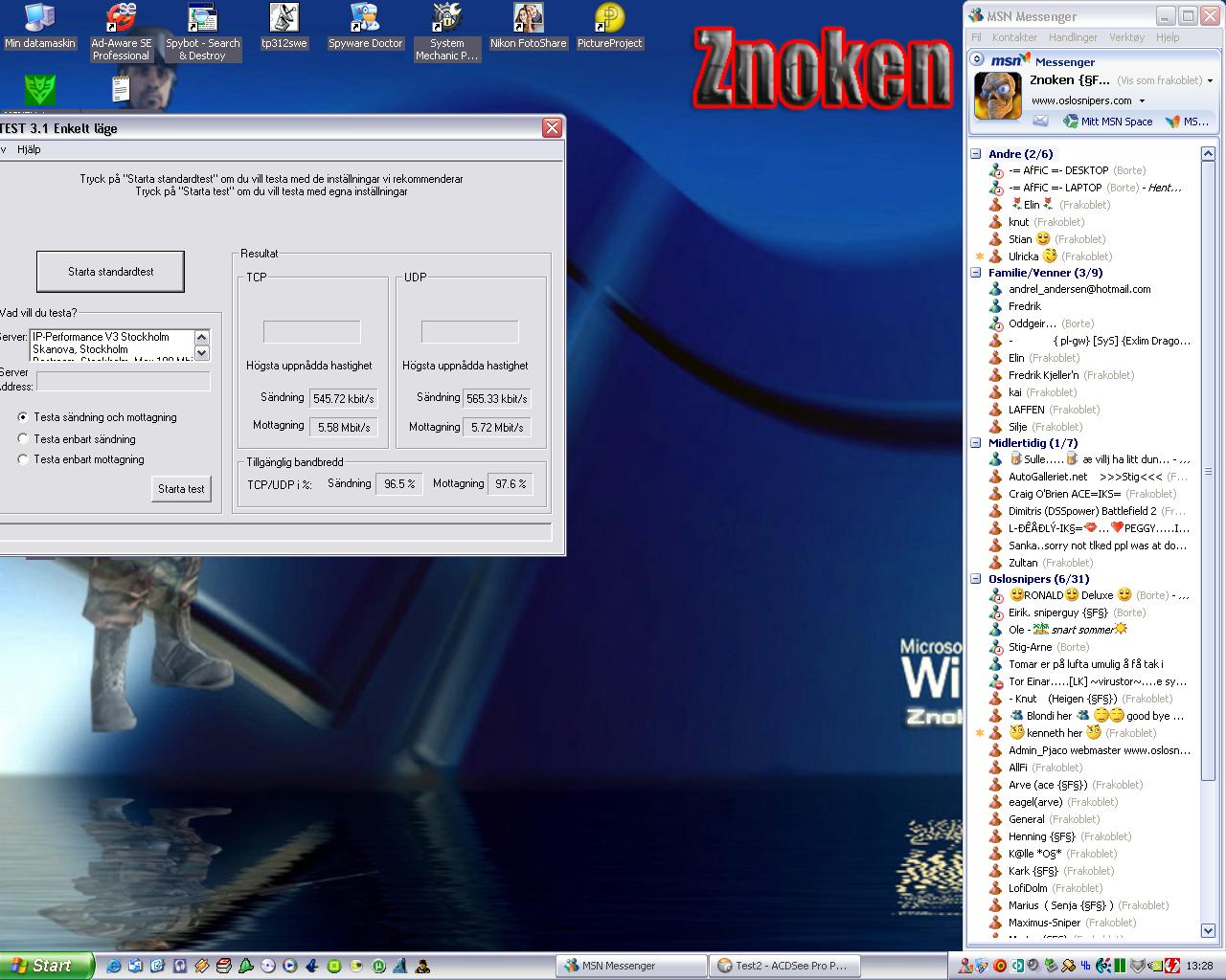

Znoken Skrevet 23. januar 2006 Skrevet 23. januar 2006 Jeg ligger 1050 meter fra sentralen og jeg kommer heller ikke opp i 6mbit...Maks ut er 545kbit ca....Er veldig dårlig at de ikke kan gi mer av linja .....men det er vel sikkert sånn at alle linjer stort sett er overbelastet idag....Teknologien er vel også gått ut på dato tipper jeg...Skulle ønske det var mulig og få litt mer ut iforhold til det som går idag....
stinger82 Skrevet 23. januar 2006 Forfatter Skrevet 23. januar 2006 Får nesten identiske resultater som deg på tptesten Znoken.
