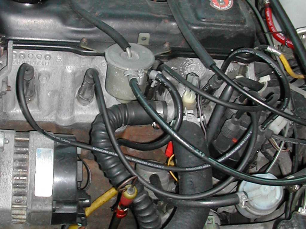

Har aldri hatt problemer med for høyt turtall på tomgangen. I kaldt være starter den kanskje på 1100, men går fort ned til 900-800. Skal se litt på internett etter den forgasseren. Utvendig ser fordelerlokket, ledningene og tennpluggene veldig fine ut. Rotoren har jeg ikke sett noe på, men ville det ikke skapt problemer hele tiden om den ikke var tipp-topp. Problemet mitt forekommer kun i fuktig kaldt vær, gjerne om morgenen...
fordeler, tennplugg, et bilde jeg hadde liggende på pcen.
