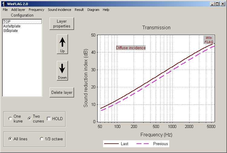

Moskus Skrevet 8. februar 2006 Skrevet 8. februar 2006 Ved 31.5 Hz, 63 Hz og 125 Hz har vi 0% forandring, og så går det gradvis oppover. Ved 8 kHz har vi en økning på 8%. Etter litt skriving til "grunnkurset" i akustikk, tenkte jeg å se litt på dette igjen. Jeg må bare krype til korset å si at jeg har regnet feil. En økning fra 7 kg/m2 til 9 kg/m2 gir nesten 2 dB forbedring for alle frekvenser. Dvs. "merkbart, men ikke vesentlig". Hvis man i tillegg regner med platenes absorberende effekt og avstivende effekt, kan jeg se at asfaltplatene (hvis det er dem med flatevekt på 8-10 kg/m2) har en effekt. Det har jeg heller ikke prøvd å motbevise, bare mekanikken som gjør det mulig.

Moskus Skrevet 8. februar 2006 Skrevet 8. februar 2006 Her er det vel snakk om direkte lydreduksjon ikkesant? Ja, den "direkte" massestyrte lydreduksjonen blir 2 dB forbedret. Det er derfor jeg snakket om at en hovedgrunn til at asfaltplater skal virke er endring i strålingsimpedansen til platene i kabinettet. Asfalplatene vil hindre at kabinettplatene blir satt i bevegelse, men dette har ingen direkte kobling til masseøkning (massen øker jo også, men det tror jeg neppe er hovedårsaken til den "store" lydreduksjonen). Litt på sidelinja... 3dB er halvvering/dobling av lydtrykk. 5575006[/snapback] Indeed!

Moskus Skrevet 8. februar 2006 Skrevet 8. februar 2006 (endret) Ren massestyrt lydreduksjon (R ) er gitt ved (som jeg godt kan utlede for deg): R = 20*log(f*m) - 42.5 ... der f er frekvens [Hz] og m er massen [kg]. EDIT: Dobling av massen gir m.a.o. 6 dB (ettersom 20log(2) = 2 * 10log(2) = 2*3) = 6 dB). Dette kan gi virkning hvis du faktisk dobler massen. Men i mitt tenkte tilfelle har vi fremdeles bare 2 dB forbedring. Endret 9. februar 2006 av moskus

Moskus Skrevet 8. februar 2006 Skrevet 8. februar 2006 (endret) 3 dB er ikke allverdens, men det er litt. 5-6 dB er merkbart når det gjelder viftestøy. 10 dB oppleves som en fordobling/halvvering. 20*log(2) = 6 dB, se redigert innlegg et hakk opp. Endret 9. februar 2006 av moskus
