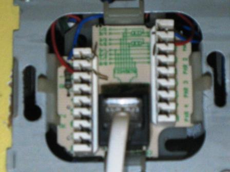

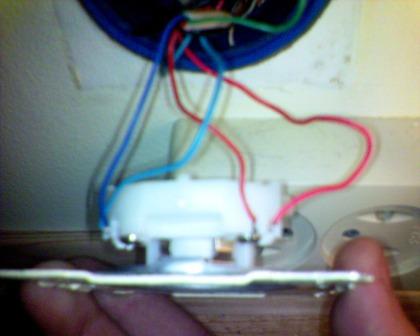

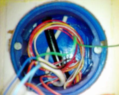

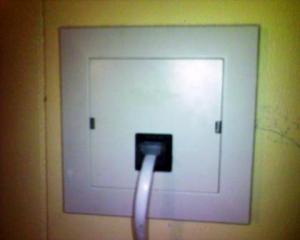

knut ivar Skrevet 17. januar 2006 Forfatter Skrevet 17. januar 2006 Oki.. jeg tok en liiiten tur inn i kontaktene rundt omkring og ...jeg fant jeg fant.. I gangen ( fortsatt i 2. etasje ettersom jeg bare har en etasje ) skrudde jeg opp kontakta og kikka.. YES! Der var det en feit svart kabel( riktignok grisa inn med fett av en eller annen grunn) . Jeg så også at det var en hvit vanlig telefonkabel der som tydeligvis går til til de andre kontaktene. begge 2 går opp i taket?? På bildet under ser dere kontakta i gangen før jeg skrudde den ut: så har dere bildet der den er skrudd ut og der den svarte kabelen er: Her under ser dere samme stikka med koblingene: ..og til slutt stikka inne på datarommet, der ledningen til modemet er: Så kommer det stooore spørsmålet: Er det rett kobla og kan jeg bare snurpe sammen den svarte kabelen med den hvite og hive på litt teip for å føre signalene direkte fra inntak til modem? Bedre forklart nå?
Konge Skrevet 17. januar 2006 Skrevet 17. januar 2006 Fettet er der for å hindre vannintrengning i kabelen som igjen gjør at den ikke skal bli ødelagt . Så fremt du kobler sammen det paret som kommer inn (blå/rød) fra den sorte kabelen med blå/rød i den vite for så å føre denne og kun denne videre vil du nok minske "støyen" om det nå er det som virkelig gjør at du har problemer .
