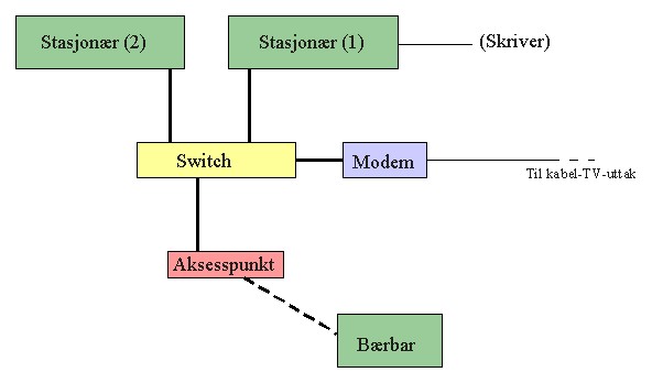

I.A.G. Skrevet 20. januar 2006 Forfatter Skrevet 20. januar 2006 Jo, det skulle gå å koble som på bildet. Man bør være litt obs på at å koble slik kan potensielt legge mye press på overføringen mellom de individuelle switchene, siden man vanligvis vil ha samme hastighet på disse linkene som mellom switch og PC. Dette betyr igjen at hvis to maskiner kommuniserer med maskiner på en annen switch, vil disse måtte dele båndbredden på switch til switch kablene underveis. Dermed er det praktisk å prøve å holde så mange av maskinene på samme switch(spesielt hvis de skal kommunisere mye seg imellom), med mindre dette vil være uforholdsmessig med tanke på kabling og plasering. Man skal unngå å koble to switcher sammen med mer enn en vei imellom dem, det betyr at to kabler mellom to switcher eller en kabel fra én switch til to andre switcher som igjen er koblet sammen må unngås. Dette er fordi det vil oppstå situasjoner der man får frames som vill fortsette å gå rundt og rundt mellom switchene for evig. Dette er ikke egentlig skadelig for enhetene involvert(man kan bare plugge ut igjen en av kablene, men vil føre til at det er så godt som ingen kapasitet igjen til nyttedata mens det er koblet slik Dette er selvsagt med forbehold om at du ikke har switcher som har støtte for sammenkjøring av flere kabler eller å automatisk oppdage og deaktivere overflødige linker, dette er er vanlig på mer avanserte switcher, disse er selvsagt mer ment for avanserte brukere(bedrifter, store organisasjoner og så videre), og ganske dyre, men man kan i blant finne eldre modeller på auksjoner til en mer overkommelig pris. Hvorvidt man velger å ha et eget aksesspunkt eller en ruter med trådløst innebygget er helt opp til hva du trenger. Noen ønsker at ting tar lite plass og at man bare har en enhet å forholde seg til, mens andre ønsker fleksibiliteten det er å ha en egen enhet. Seperate aksesspunkt har ofte mer trådløse funksjoner å leke med enn en kombinert enhet har, og du kan plasere den ett annet sted enn ruteren. 5468124[/snapback] Når det gjelder tegningen min, så har jeg ikke nødvendigvis tenkt å koble sånn, jeg bare lurte på om det var et bra eksempel på hva enhetene er beregnet på å brukes til. Tenkte at hvis man for eksempel har to rom med flere PC-er i hvert, kan man ha routeren i det ene, og en kabel til en switch i det andre, så man ikke behøver å ha flere kabler mellom rommene. Når det gjelder det aksesspunktet, kan det jo brukes på denne måten hvis man f. eks. har to etasjer man vil ha trådløs dekning i, så man kan sette et aksesspunkt i den andre etasjen (eller hvor man nå vil ha det), i tillegg til å ha trådløst på routeren, for å få bedre signal der ikke routeren når fram.

I.A.G. Skrevet 14. februar 2006 Forfatter Skrevet 14. februar 2006 (endret) OK, tror jeg har forstått det meste nå, ja... (...)ofte er det iform av to nettverkskort hvor den ene har adresse på internnettet og den andre på eksternnettet.. men strengt tatt kan den klare seg med ett nettverkskort med to adresser. (og plugge modemet i switchen og) (...) 5602020[/snapback] Går det altså an å bruke PC-en som router uten å ha to nettverkskort? Jeg har for øyeblikket ikke noen router, har koblet nettet slik som dette: Har funnet ut at dette ikke fungerer serlig bra, ettersom modemet (som da fungerer som DHCP) bare tillater to IP-er. Hadde jo vært fint å slippe å kjøpe noen router, i alle fall inntil videre, hvis det går an å gjøre det på den måten. Så det går an å ha det koblet på denne måten, og bruke PC-en som router? Er det i så fall like bra sikkerhet osv? Endret 14. februar 2006 av I.A.G.
Torbjørn Skrevet 14. februar 2006 Skrevet 14. februar 2006 Det går an, men er nok mer som en kuriositet å regne. Og jeg tviler sterkt på at dette er mulig i Windows. I linux er det ingen problem. Men jeg aner at det desverre ikke er et alternativ. Du kan jo google litt og se om du får til å sette to nettverksadresser på samme nettkort i windows. Husk at switchen bare er som en nettkabel med 8 ender. Den har ikke noe problem med å la modemet forbinde seg til den eksterne adressen på en PC, samtidig som den kan forbinde en intern maskin med en annen gjennom to andre porter. Det er sikkerhetsimplikasjoner. Du kjører nå et såkallt shared network over din switch, og må stole på alle deltakere at ingen andre f.eks tar den eksterne adressen og sånnsett skaper en IP-konflikt eller tilrøver seg kontroll over all ekstern trafikk. trådløsnettet er sånnsett en stor risiko. er dette kryptert? er aksesspunktet også en ruter for trådløsnettet?
I.A.G. Skrevet 14. februar 2006 Forfatter Skrevet 14. februar 2006 Det går an, men er nok mer som en kuriositet å regne. Og jeg tviler sterkt på at dette er mulig i Windows. I linux er det ingen problem. Men jeg aner at det desverre ikke er et alternativ. Du kan jo google litt og se om du får til å sette to nettverksadresser på samme nettkort i windows. Husk at switchen bare er som en nettkabel med 8 ender. Den har ikke noe problem med å la modemet forbinde seg til den eksterne adressen på en PC, samtidig som den kan forbinde en intern maskin med en annen gjennom to andre porter. Det er sikkerhetsimplikasjoner. Du kjører nå et såkallt shared network over din switch, og må stole på alle deltakere at ingen andre f.eks tar den eksterne adressen og sånnsett skaper en IP-konflikt eller tilrøver seg kontroll over all ekstern trafikk. trådløsnettet er sånnsett en stor risiko. er dette kryptert? er aksesspunktet også en ruter for trådløsnettet? 5604059[/snapback] Tror nok jeg går for en "vanlig" ekstern router, jeg... Det er vel både det mest praktiske og det sikreste. Trådløsnettet er kryptert, ja. Hva mener du med ruter for trådløsnettet? Så vidt jeg har skjønt, fungerer aksesspunktet bare som en trådløs switch...

I.A.G. Skrevet 14. februar 2006 Forfatter Skrevet 14. februar 2006 Er nok en sånn enkel sak som fungerer som en switch jeg har, ja.
