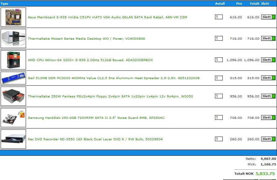

HTPC til 6k

Problemet er at det ikke er noen tvtuner til dem, da må man evt kjøpe en usbtuner. Og det at det bare er to usbtilkoblinger er også ett minus, det kreves jo en usbhub pga det. (mangler ps2 utgang for mus+tast). Kan også nevne at den mangler ir, men skifter du ut micen foran så kan du putte en irmotaker (det er ett lite hull foran), det krever bare litt modding. Men bortsett fra det er de supre, de jeg bygget kjører på 32" lcd uten problemer, men sliter med å bruke egendefinert oppløsning. Her er en til dels drøy versjon http://psdata.no/ps.asp?it=121279&mlevel=100200 så er det bare å bygge en selv. f.eks. en uten cdbrenner kommer på 5929,-
Men da har jeg kanskje priset ut pcn når den bare har 40gb. Men er verdt en vurdering, du kan jo nesten ha den i lomma. ^^ uansett er htpckabinetter dyre, og for en skikelig htpc kan du jo vurdere mini-itx ;) atx er jo ganske så stort
Nei den aopen pcen kunne jeg ikke brukt. Grunnen til at den listen ikke er helt komplett er fordi at jeg har endel komponender selv. Men jeg syns ikke at støysvake pcu'er er støysvake nok. Jeg er nødt til å ha en pcu helt ned i 16-18 db, før det er noe vits.
Men siden jeg allerede skal ha en CPU-vifte på den, er den jo nødt til å stå inne i et skap, for å dempe lyden, så hvis noen vet om en PCU med rundt 350w som lager rundt 18 db, så er det bare å rope ut ;)
CPU-vifta skal jeg forøvrig sette ned spenningen på, men dette er ikke mulig i en PCU-vifte. så den er nødt til å være støysvak i utgangspunktet. Takker for alle mulige svar
Nettogevinsten av fanless psu er diskutabel. For å ventilere kabinettet vil du få behov for kabinettvifter når psu ikke gjør den jobben.

Bruk heller pengene på stille kjølere og vifter,
