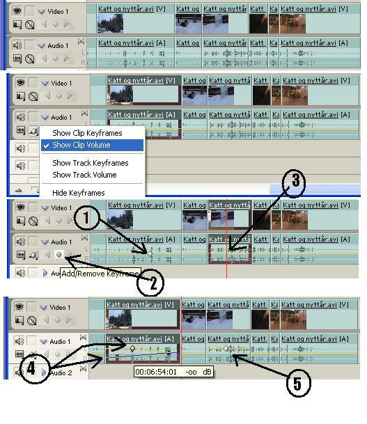

TSP Skrevet 14. januar 2006 Skrevet 14. januar 2006 Pinnacle er litt mer brukervennlig på enkelte områder ja.. Men samtidig er Pinnacle programmet for familien, Premiere Pro er mer for den erfarne bruker som vil lage en god film. Skulle forresten svart her tidligere, hadde laget en slags bildebruksanvisning og alt, men det ble visst ikke bruk for den.. Men om noen andre skulle ha samme problemet, kan det jo være kjekt for de om jeg legger det ut. 1. Dette er keyframen. 2. Her klikker du for å legge til en keyframe. 3. Tidslinjen (den røde streken) bestemmer hvor den nye keyframen som ble satt inn i forrige punkt skal være. 4. Den gule prikken er der keyframen for øyeblikket er plassert. Det svarte merket er der du har tenkt å flytte keyframen (mens du holder venstre musetast inne). 5. Om keyframen er i et annet klipp er det bare det klippet som blir påvirket om du beveger keyframen der opp/ned.
