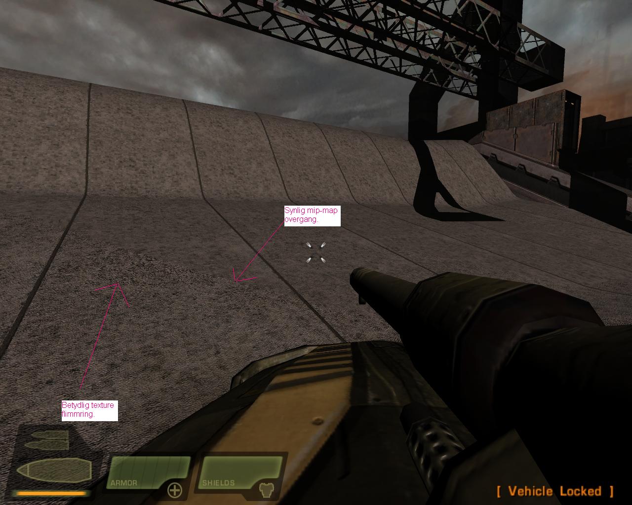

MistaPi Skrevet 13. januar 2006 Skrevet 13. januar 2006 (endret) Har du prøvd å kjøre med "High Quality" på image quality innstillingen i driveren? Dette hjelper en del. Men dette er et nokså kjent problem ja. http://www.3dcenter.org/artikel/g70_flimmern/index_e.php Blir spennende å se om det er noen forbedringer her med G71. ATi har selv yttligere redusert shimmering med X1x00 serien samtidig som dem har gitt mulighet til å kjøre vinkel uanhengig AF med sin nye high quality mode. Edit: Jeg tok selv et bilde som viser dette problemet med mitt 7800GT kort for en tid tilbake. Det er dog noe problematisk å se shimmering ut fra et stillbilde: Endret 13. januar 2006 av MistaPi

MrLee Skrevet 13. januar 2006 Skrevet 13. januar 2006 Jeg trodde løsningen på mipmap feilen din ville være AF? eller var den også på da bildet ble tatt?
MistaPi Skrevet 13. januar 2006 Skrevet 13. januar 2006 Men har du selv sett forskjellen feks i akkurat det spillet du la inn bilde av, på noe tilsvarende fra ATI eller? Jeg har ikke dette problemet i Quake4 med X800 kortet mitt, men jeg har også sett shimmering med X800. Selv med X1800 i HQ mode er man heller ikke 100% shimmer fri i enhver situasjon. Men var det også slik at dette flimmerproblemet har sammenheng med bruken av AF? Dette er ikke begrenset til AF nei. Jeg trodde løsningen på mipmap feilen din ville være AF? eller var den også på da bildet ble tatt? 5432334[/snapback] Jeg kjørte med 8xAF her i "quality" mode. Feilen er helt klart manglene filtering, dette er langt ifra trilinear.
