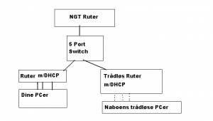

genser Skrevet 8. januar 2006 Skrevet 8. januar 2006 Hei. Jeg har per i dag et kabelbasert nettverk som funker helt flott. Dette enkelt og greit da alle pc'ene er på samme rom. Nå skal vi dog få leieboere som også skal ha internett, og det å strekke kabel ned 2 etasjer blir vanskeligere enn å legge inn trådløst nettverk. Da jeg er veldig fornøyd med hvordan de tre pc'ene her oppe har det vil jeg fortsatt at de skal være på kabel-nettverk. Men jeg må da også, så vidt jeg har forstått, sette opp et trådløst aksesspunkt her. Jeg vet veldig lite om slikt, og trenger hjelp til noen ting: 1) Er dette nettverket på bildet fullt fungerende? Som nevnt er det kablede nettverket på bildet allerede tilstede, og det trådløse vil bli lagt ekstra. 2) Valg av produkter. Jeg har ingen anelse om hvilke trådløse aksesspunkt som er best. Jeg trenger en med god stabilitet. Det er uaktuelt at leieboere skal komme opp hver time for å se om det er noe galt med nettverket. Det må også være sterkt nok til å gi godt signal gjennom to gulv. Takker for hjelpen. Vet som sagt veldig lite om det her, så fint med hjelp.
radivx Skrevet 8. januar 2006 Skrevet 8. januar 2006 Skal være fungerende oppsett ja, men dersom du ikke er perlevenner med leieboerne så tror jeg at jeg ville valgt ett annet (siden de nå har fullt mulighet til å hacke maskinene dine uten det minste problemer). Oppsettet er litt dyrere (krever 1 ekstra boks) men er en ekstra sikkerhet for både deg og naboen siden det vanskelig lar seg gjøre at maskinene kommuniserer med hverandre (uten spesialtilpasset konfigurasjon). Jeg ville valgt ett oppsett der NGT ruteren gir ut IP adresser til en switch (trenger ikke mange porter. På denne setter du en vanlig ruter (til deg og dine) og en trådløs ruter (til naboen). Evt plugger du også inn en server her. (dersom du skal ha webserver, spillserver etc. for å slippe portconfig i ruteren). Hver av ruterene vil dele ut sine egne interne IP adresser. På denne måten vil Naboen bare se ruteren din og ikke alle de lokale maskinene og omvendt. Så med mindre naboen er en ubersuperhacker så skulle han ikke være noe problem lengre (er han det så burde dere ikke la han leie hos dere ).

TheBoz Skrevet 12. januar 2006 Skrevet 12. januar 2006 (endret) Skal være fungerende oppsett ja, men dersom du ikke er perlevenner med leieboerne så tror jeg at jeg ville valgt ett annet (siden de nå har fullt mulighet til å hacke maskinene dine uten det minste problemer). Oppsettet er litt dyrere (krever 1 ekstra boks) men er en ekstra sikkerhet for både deg og naboen siden det vanskelig lar seg gjøre at maskinene kommuniserer med hverandre (uten spesialtilpasset konfigurasjon). Du har misforstått totalt. NAT er ingen sikkerhetsmekanisme og sikkerheten skal IKKE ligge i NAT. Sikkerheten skal ligge i riktig konfigurert programvare og rettigheter. Ingenting skal uansett deles åpent ut på et lokalnett. Tenk på hvordan det hadde blitt om alle enheter på lokalnettet hadde offesiell ip adresse? (Som jo blir med IPV6). For å svare på det første innlegget så vil jeg si at du bør skaffe deg en AP. Har selv gode erfaringer med linksys sine produkter, f.eks WAP54G. Endret 12. januar 2006 av TheBoz
