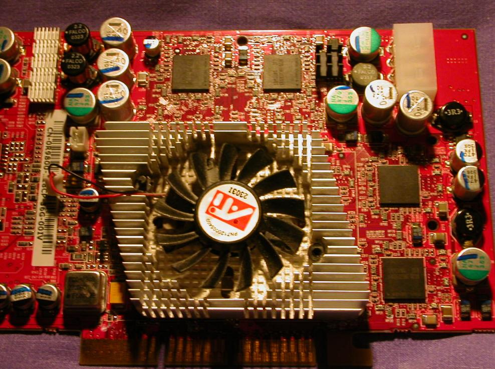

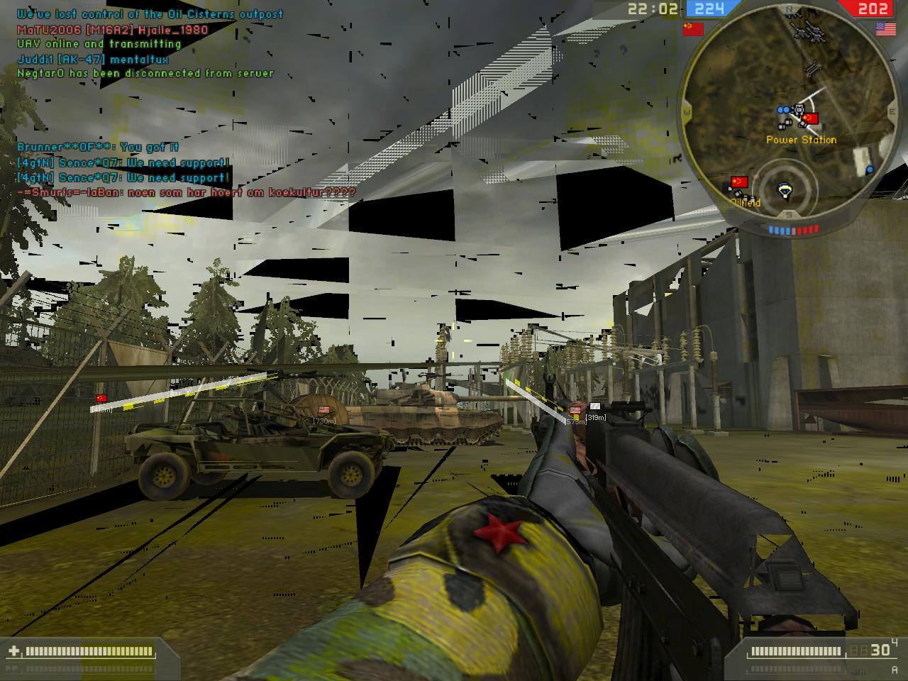

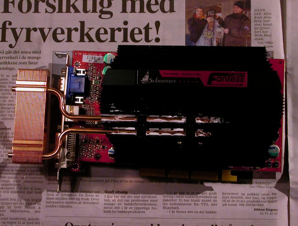

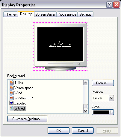

CMOTDibbler Skrevet 8. januar 2006 Skrevet 8. januar 2006 Jeg har installert et vifteløst kjølesystem på skjermkortet mitt, et PowerColor Radeon 9800Pro. Det var veldig vanskelig, og jeg var kanskje litt hardhendt med kortet noen ganger. Når jeg satte det inn igjen, fant jeg rosa striper enkelte steder i windows (se vedlegg rareting.png). Jeg var da redd jeg hadde ødelagt skjermkortet mitt og startet et spill. Det var et rot, se det andre vedlegget. Kan jeg få en bekreftelse på at det er hardware som er defekt, og ikke drivere? Jeg vil nødig installere driverne på nytt..

sablabra Skrevet 8. januar 2006 Skrevet 8. januar 2006 Jeg har lest om MANGE personer med radeon 9800 som har fått ødelagt skjermkortet på samme måte. Mest sannsynlig er nok kortet ditt ødelagt, eventuelt at temperaturen er for høy. Jeg har til og med sett folk som prøver å selge kortet sitt i defekt tilstand . Som en liten trøst; du er ikke alene.
shebban Skrevet 8. januar 2006 Skrevet 8. januar 2006 Slike feil som bildene viser har jeg opplevd at rammen har blitt for varme! Hvordan så den forige kjøleren ut? gikk den over rammen på kortet og? Hvis det hadde jeg prøvd med noen små ribber på rambrikkene

CMOTDibbler Skrevet 8. januar 2006 Forfatter Skrevet 8. januar 2006 Da kan varmeproblemer utelukkes. Jeg demonterte kjølinga raskt, og prosessorkjerna på kortet var overraskende bra kjølt. På det første bildet kan dere se området som den nye kjøleren dekker på oversiden. Rammen rundt er nevnt i instruksjonsboka, men den blir ikke nevneverdig varm. Rambrikkenne var helt kalde. Jeg satte på originalvifta, og grafikken var fortsatt like rar. Originalvifta dekker heller ikke rambrikkene. Så da antar jeg at jeg ødela kortet med skrutrekkeren som glapp. Jeg kunne ikke finne noen skader på kortet etter den, men det er vel ikke noe gressklippermotor jeg skrur på.

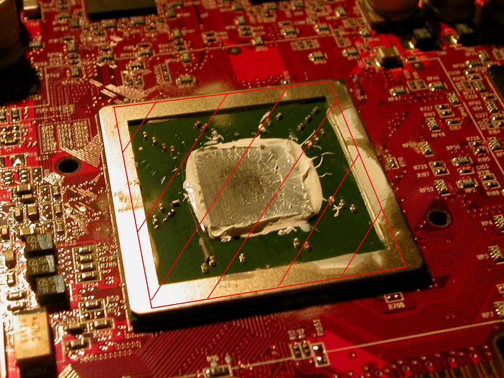

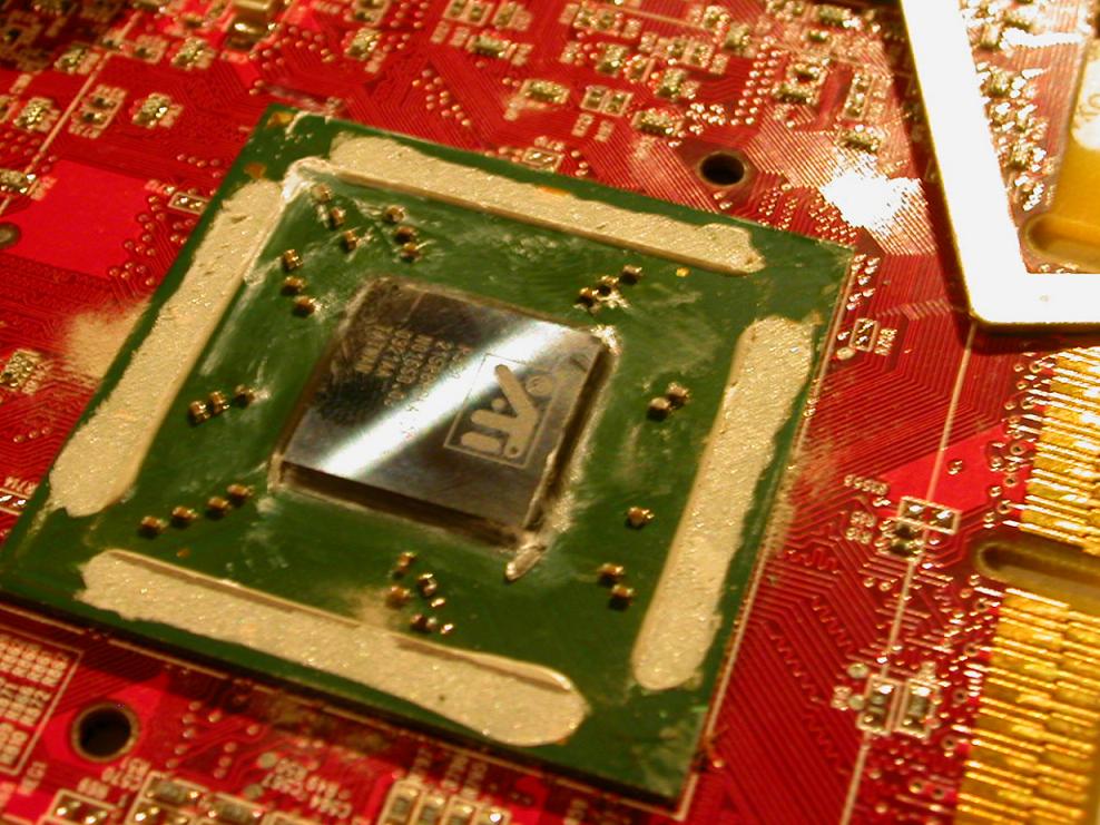

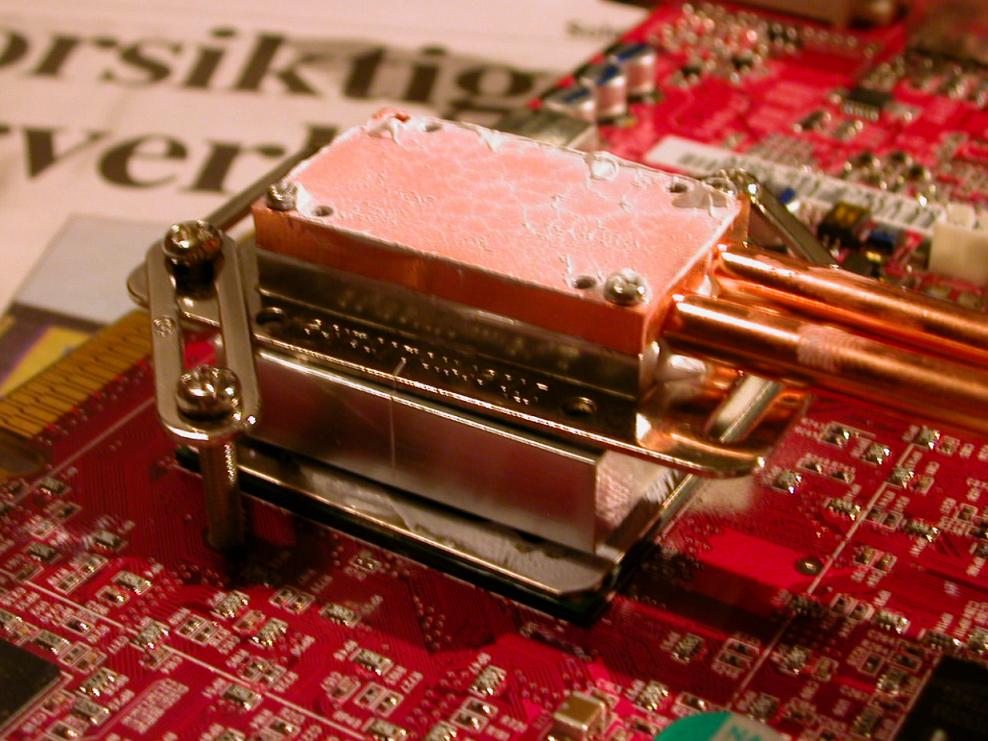

Rufati Skrevet 8. januar 2006 Skrevet 8. januar 2006 Heisann. Den shimmen rundt kjermen på 9800 kortene må fjernes. Fikk samme problem som deg med mitt kort da jeg monterte en stor Zalman kjøler på kortet, uten å fjerne shim (rammen du nevner). Du har også brukt alt for mye kjølepasta, og kan ikke erstatte for manglende kontakt mot kjøleren. Ta en q'tip og begynn å tørk, du trenger kun et syltynt lag med pasta på core før du legger kjøleren imot. Men tilbake til poenget, det blir en åpning mellom core og kjøleren med rammen på. Å ta av rammen er derimot litt vanskelig, men en tapetkniv og forsiktig lirking gjør jobben. Vær forsiktig! Om du plutselig får av rammen kan du ødelegge de små motstandene som ligger rundt core om knivbladet kommer for langt inn. Tør nesten påstå at rammen er grunnen til problemene dine. Det finnes oppskrifter mange plasser på hvordan man skal fjerne denne shimmen, prøv å google litt eller søk i forumet. Core i seg selv er ikke særlig skjør, om man tilegner trykk jevnt på overflaten når man strammer til.
CMOTDibbler Skrevet 8. januar 2006 Forfatter Skrevet 8. januar 2006 (endret) Med ingenting å tape, prøver jeg meg på Rufatis forslag. Jeg har et dårligere G-Force-kort liggende. Vil jeg altså kunne rette på skaden på Radeon-kortet? Kortet fungerer heller ikke lengre med original vifte. Jeg tok ikke særlig hensyn til å fordele trykket på overflaten av kjernen. Kanskje skrudde jeg halvveis på den ene siden, så halvveis på den andre, så resten på den ene og resten på den andre. Må jeg avinstallere Radeon-driverne i tilfelle ting går galt og jeg må bruke G-Force-kortet? Endret 8. januar 2006 av CMOTDibbler

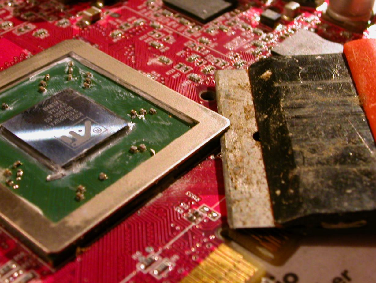

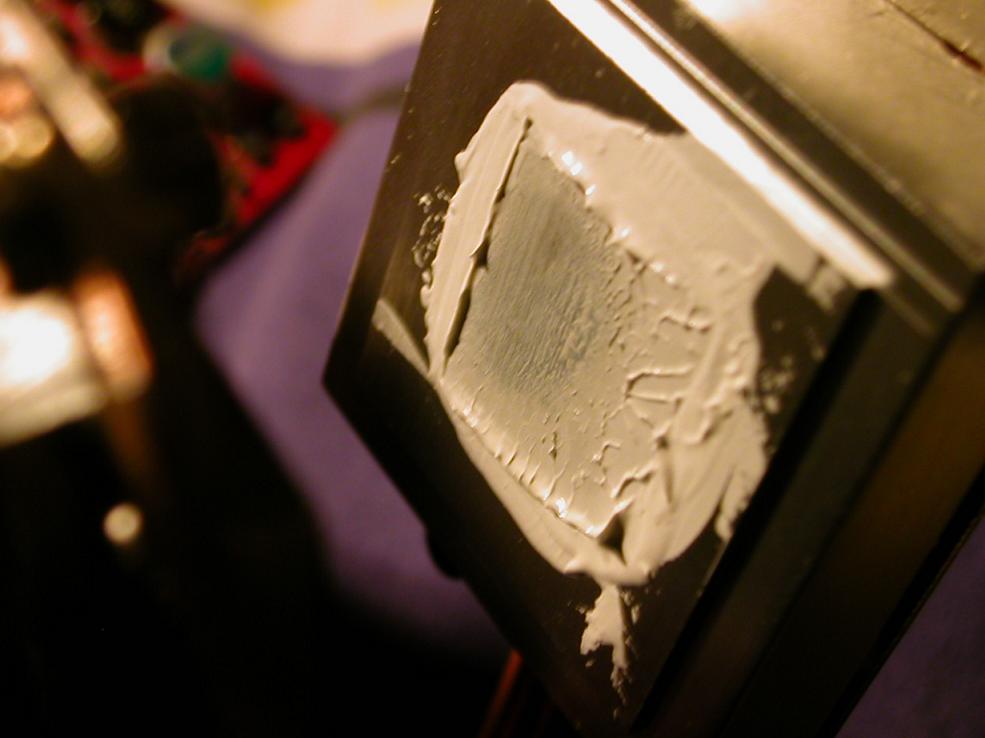

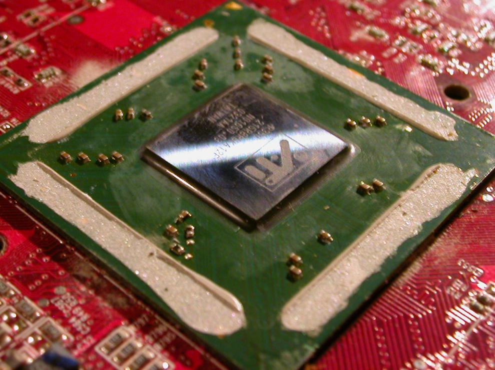

CMOTDibbler Skrevet 8. januar 2006 Forfatter Skrevet 8. januar 2006 Ok, da var det gjort. Jeg fulgte denne for fjerning av metallrammen. Jeg brukte white-sprit, q-tips og cleenex for å fjerne kjølepastaen. Det var vanskelig fordi noen tinnknotter stakk opp. Skjermkortet virker fremdeles ikke som det skal. Bilder for de som vil se:
