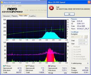

Bruun Skrevet 7. januar 2006 Skrevet 7. januar 2006 For halvannet år siden kjøpte jeg meg en DVD-brenner (NEC ND-2500A). Med denne har jeg brent om lag 60 DVD-filmer. Når jeg har kjørt mange av disse på en DVD-spiller merker jeg at mot slutten av filmen begynner filmene å hakke. Dette skjedde ikke med alle, men med mange av dem. For noen uker siden fant jeg ut at det måtte være brenneren min sin skyld, derfor kjøpte jeg en BenQ DW1640. Med denne kjørte jeg noen NERO CD-DVD Speed kvalitetstester av platene som var brent med NEC'en, der grafen ble veldig høy mot slutten av platen. Det skjedde på DVD'er med forskjellige merker. Så prøvde jeg å brenne en DVD med min nye brenner. Etterpå kjørte jeg en kvalitetstest igjen, og jeg ble ganske satt ut da jeg så at også denne viste masse feil mot slutten av platen. Jeg vet ikke veldig spesifikt hva grafen forteller meg, men jeg ser at det har sammenheng med problemet mitt. Hva annet kan forårsake feilbrenningen? Operativsystemet er det ikke, for det er reinstallert i mellom brenninger. Kan det være harddiskene? Kan det være noe galt med IDE-kablene, eller selve IDE porten på maskinen? Mvh Thomas Bruun Vedlegg: Dette bildet er av en DVD brent med NEC ND-2500A

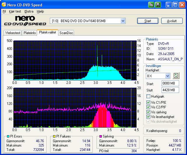

Bruun Skrevet 7. januar 2006 Forfatter Skrevet 7. januar 2006 Vedlegg 2: Samme film brent på samme type plate, med den nye brenneren

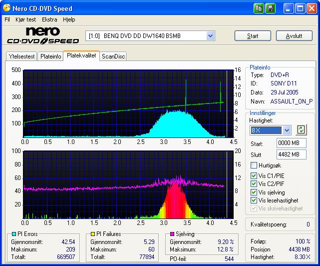

Bruun Skrevet 7. januar 2006 Forfatter Skrevet 7. januar 2006 Nå prøvde jeg å brenne på 1x hastighet, og resultatet ble faktisk enda dårligere. En annen ting jeg legger merke til er at på de to platene jeg testet i dag som jeg brent med BenQ'en kom feilen man kan se på medfølgende bilde, men ikke på platen brent med NEC.
