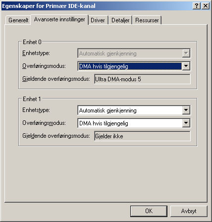

Ta en kikk på enhetsbehandling og egenskaper for IDE kontrollere. Sjekk at det ser ut sånn som det gjør på det vedlagte bildet. Dersom spilleren bruke PIO-modus er det noe galt. Har sett en del tilfeller av hakking når man spiller film/musikk som skyldes akkurat det.
Jeg har valgt DMA men enhet 1 vil bruke PIO uansett som gjeldende overføringsmodus. Noen tips på hvordan jeg kan løse dette problemet?
Reinstaller kontrolleren for å se om det løser problemet. Er det fortsatt kun PIO, formater og reinstaller alt. Er det fortsatt kun PIO, forlang service siden kontrolleren er defekt.
