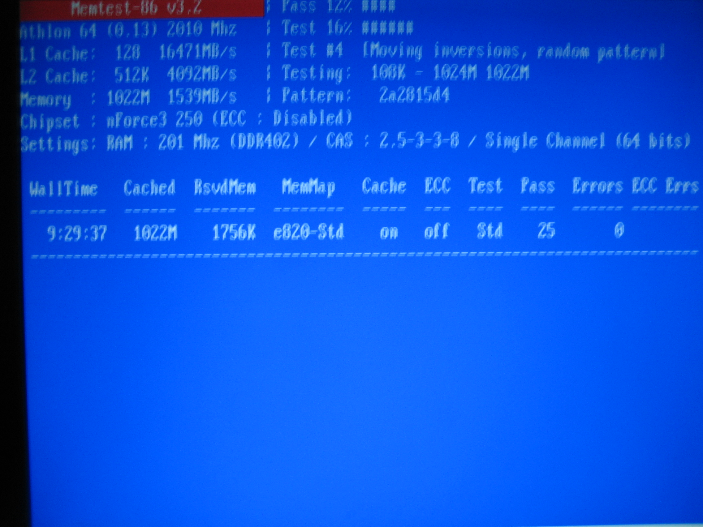

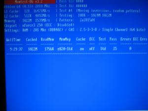

har kjørt ram test..
etter nesten 10 timer fant jeg ut at dette er en test som ikke stopper av seg selv.. så jeg tror den har testet rambrikkene lenge nokk.
Dette sier vel at det ikke sant noen feil på ram..
