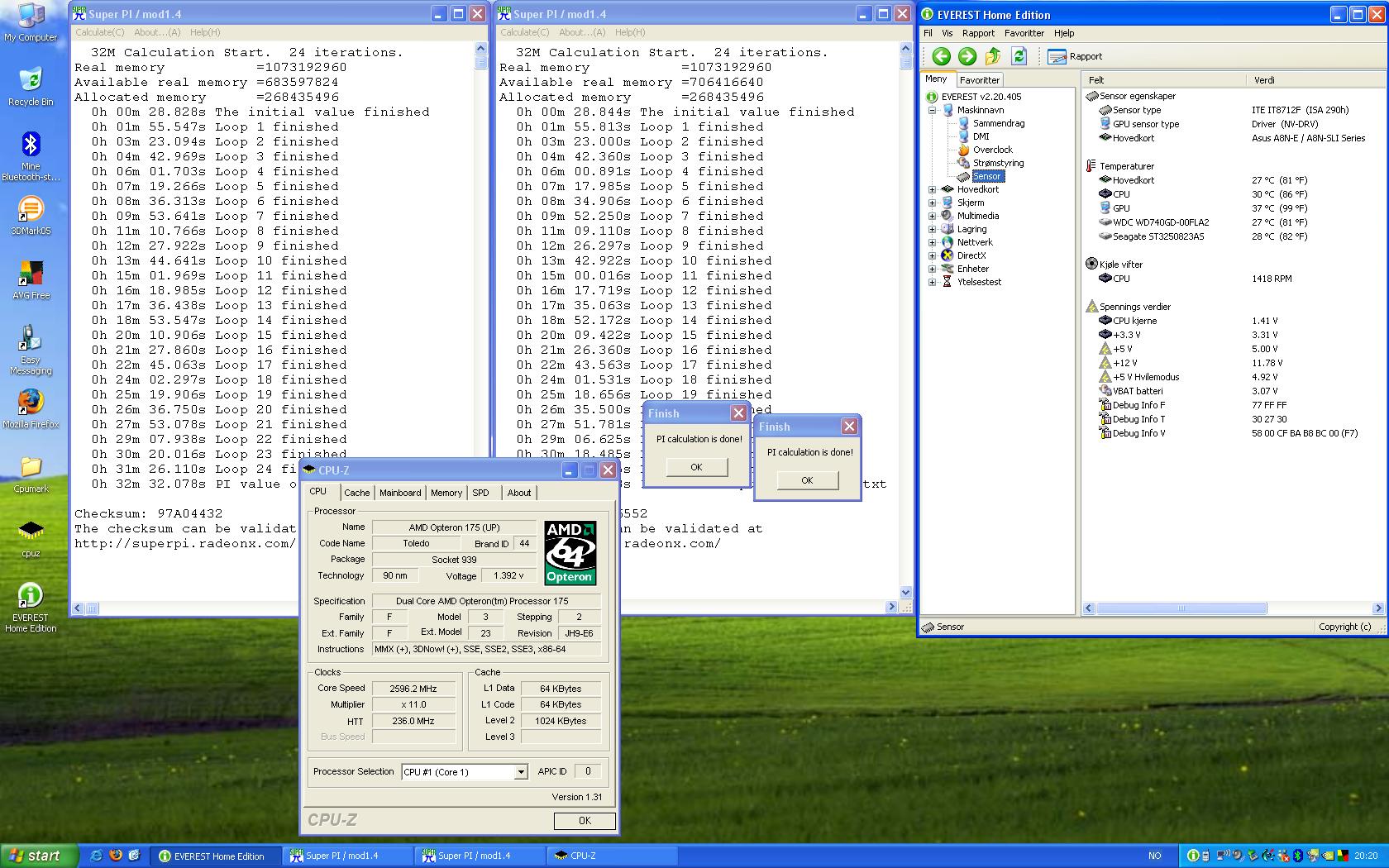

For at jeg skal ta i bruk en hastighet så skal den hastigheten iallfall passere superpi 32m testen. Tar 32m med 2.62ghz og 1.4v, så langt så bra. 5 av 24 beregninger er ferdig. Rekorden min med 1.4v er 2.59, hvis den passerer 32m, da hjalp det å reninstallere windows på nytt. Krysser fingrene :thumbup:
Cool'n quite er bra når man kjører på stock hastighet. Da blir prosessoren mye kjøligere og slipper all støyet med viftene. Men hvis man skal klokke er denne funksjonen kun i veien. Den gjør cpu'en veldig ustabil ved at spenningen går hele tiden opp og ned.
Den ene kjernen feila superpi 32m når 9 av 24 beregningene var gjort. Det er jo nesten ny rekord

Ja jeg bruker vann, klarte superpi 32m 2.6ghz med 1.39v. Nå er jeg fornøyd. 28 grader idle og 38 grader load. Det er ikke så ille :thumbup:
Når jeg valgte 237htt så ga biosen meg 237.8mhz, da får jeg ikke kjørt superpi 32m stabilt 2.62ghz med 1.39v.

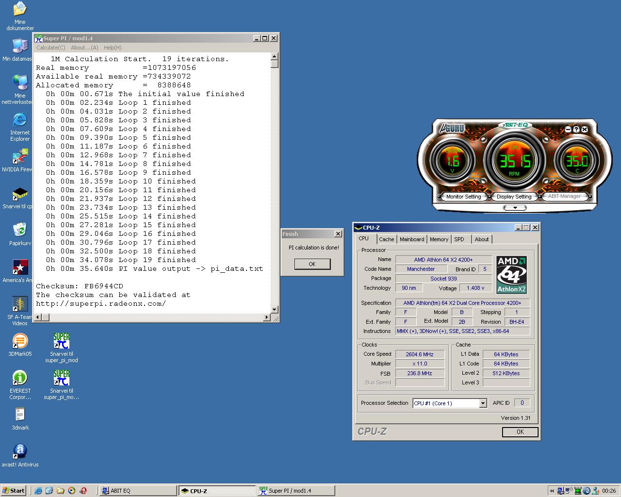

Det hjelper ikke å ta bare superpi 1m. Alle kommer gjennom den. Også har du kun en superpi oppe, da tester du kun den ene kjernen. Skjønte du ikke det jeg sa igår? At man skal ha 2 superpi oppe og teste samtidig for å teste begge kjernene, ellers er det ikke vits :tease:
Jeg tok den største testen, dvs det tar over halvtime å bli ferdig med den, mens din tok litt over halvt minutt, det er stor forskjell.

Vet det bare va 1M kalkulasjon.. men kan ikke i min villeste fantasi forestille meg at den går gjennom på en 32M..
5418537[/snapback]
Joda, skjønte det.. sku bare ha mer megahertz enn du! :innocent:

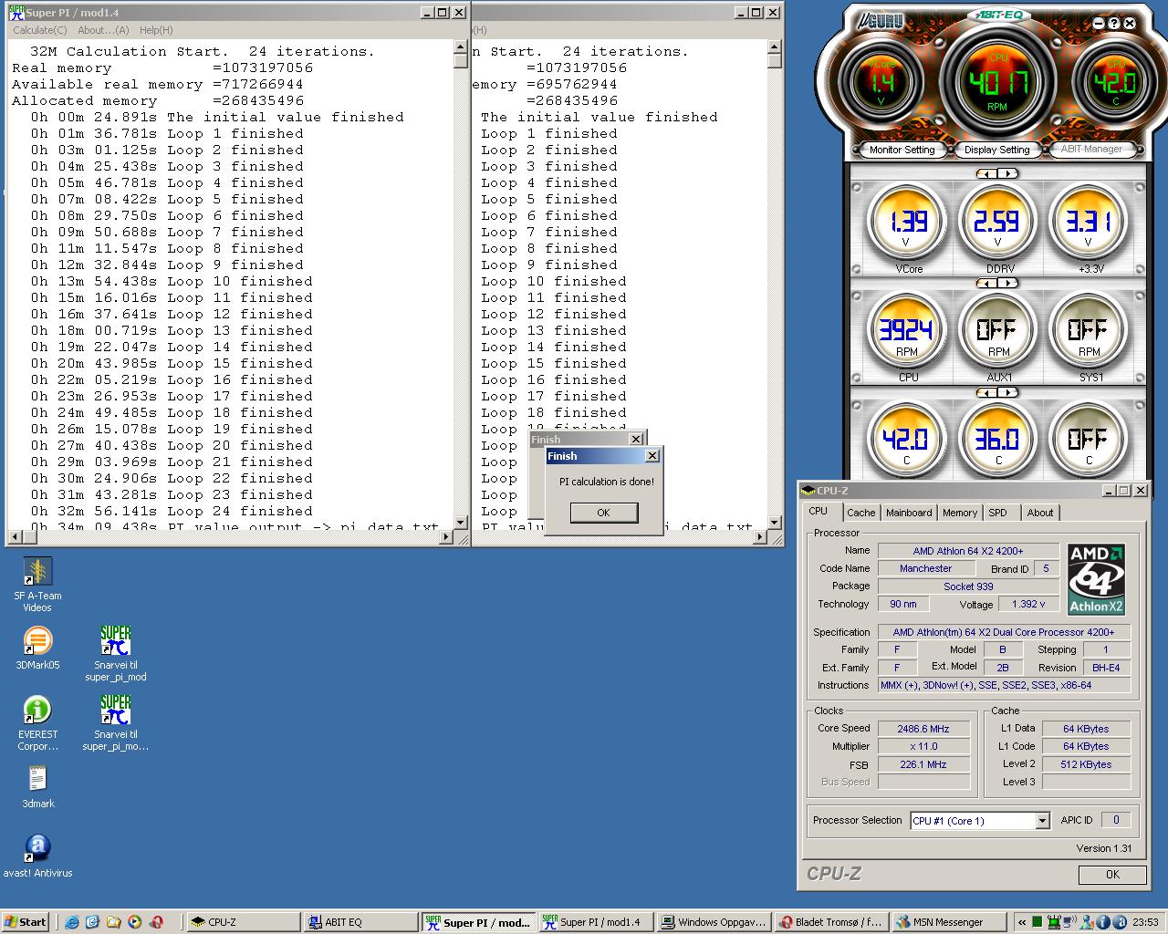

2.5Ghz ser helt greit ut på 1.39V.
temp på 51grader. SuperPI 16M.
Gidda ikke ta en 32M ikveld.. tar så lang tid.. :hrm:

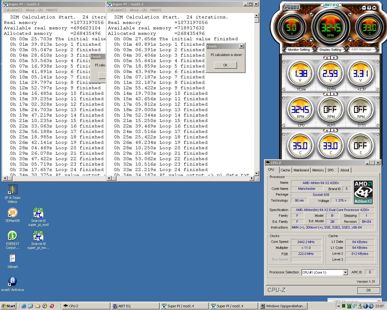

Det va 32M x 2 ved 2442Mhz.
Tempen kom aldri over 51 grader. Er vel greit.
Prøvde mæ på 2.5Ghz, men på slutten begynte skjermen og oppføre seg litt merkelig.. av og på hele tiden.. Så tenkte at det va kanskje et lite hint! :ermm:
Spenningen var da 1.41V.
Mulig jeg kan øke enda litt mer på spenningen.. tempen da var på 52-53 grader..
2442mhz er jo et bra resultat. Men prøvde du på 2500mhz med engang? For hver htt du øker, øker du også med 11mhz. Prøv deg fremover med 1 og 1 mhz. Når jeg prøver og nå maksimal klokk på en spenning, så går jeg sakte fremover.
Akkurat nå prøver jeg på 2.614ghz og 1.39v. Får håpe at jeg kommer gjennom den.
Edit: Hmmm, irriterende, jeg fikk error på den ene kjernen igjen da 18 av 24 beregninger ble ferdig. Men det var mye bedre enn forrige gang. Skal prøve å kjøre denne hastigheten par dager til, kanskje vil den gå gjennom testen da. Får iallfall håpe på det.

ja, æ smekka opp på 2.5Ghz med det samme..
Har en tendens til å starte for fult, å øke etterhvert! :whistle:
No sett æ å teste på 2486mhz.. samme spenning. Kjørt gjennom 22 av 24 repetisjoner.. :)
Tempen ligger på 52 grader stabilt.
