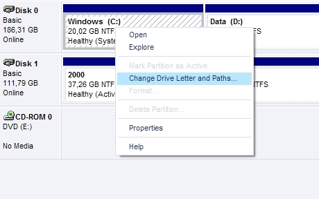

Pey'J Skrevet 3. januar 2006 Skrevet 3. januar 2006 (endret) Hvis de som bruker din PC ikke er noen avanserte brukere, kan du enkelt "fjerne" stasjoner slik: (Har engelsk versjon, oversett selv ) Høyreklikk My Computer og velg Manage. Nest-nederst merker du Disk Management. Høyreklikk diskene/partisjonene og velg Change driveletters and paths... Velg at stasjonen ikke skal ha noen bokstav tilknyttet (Remove/Fjern). Restart. Vips, usynlige Endret 3. januar 2006 av HappyRay
