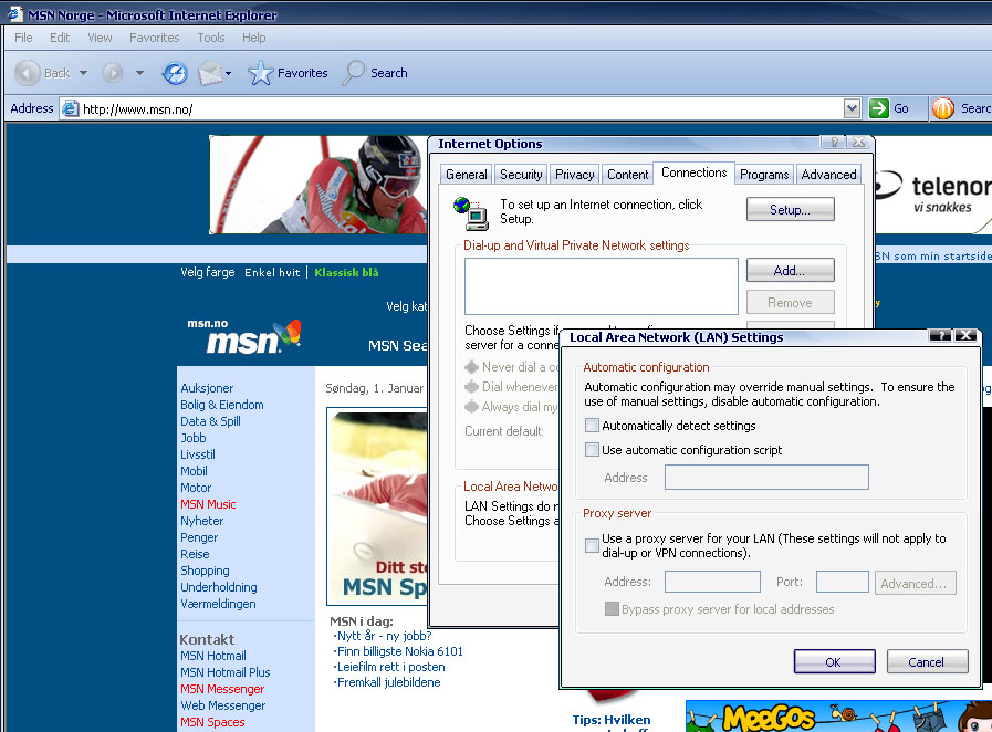

pessimisten Skrevet 1. januar 2006 Forfatter Skrevet 1. januar 2006 når jeg går inn på whatismyip så står det at de finner en proxy. jeg vil ikke være kobla til en proxy.... nå nettopp etter jul begynte internett å hoppe ut og d var da jeg ble kobla til rpoxy sånn ca. så jeg tror d har en sammenheng... 5366136[/snapback] Da kan du jo sjekke egenskaper for nettverk og fjerne proxy tilkoblingen? Ved å gå inn i f.eks IE kan du sette tilkoblingsegenskapene. Velg verktøy, alternativer for internett, tilkoblinger. Normalt så skal det ikke være noe som er krysset av, heller ikke under nettverkstilkoblinger. 5366209[/snapback] finner ikke noe om proxy noe sted, men kan hende jeg leter på feil sted da(netverkstilkoblinger)? har dette noe å si?:
JarleW Skrevet 1. januar 2006 Skrevet 1. januar 2006 Internet Explorer > Tools > Internet Options > Connections > LAN Settings
pessimisten Skrevet 1. januar 2006 Forfatter Skrevet 1. januar 2006 Internet Explorer > Tools > Internet Options > Connections > LAN Settings 5366419[/snapback] takker men nei: Proxy Detected Is 72.14.192.32
