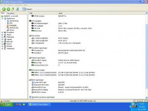

pcp160 Skrevet 29. desember 2005 Skrevet 29. desember 2005 Bra, spar på den innstaleringsfilen til senere da. Men hvis du går på Maskinnavn og Overklokk, og poster det bildet du da får får vi sett alt.

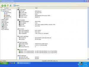

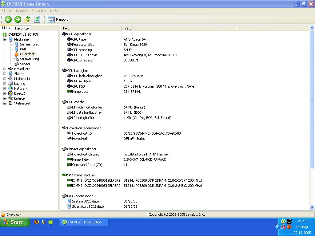

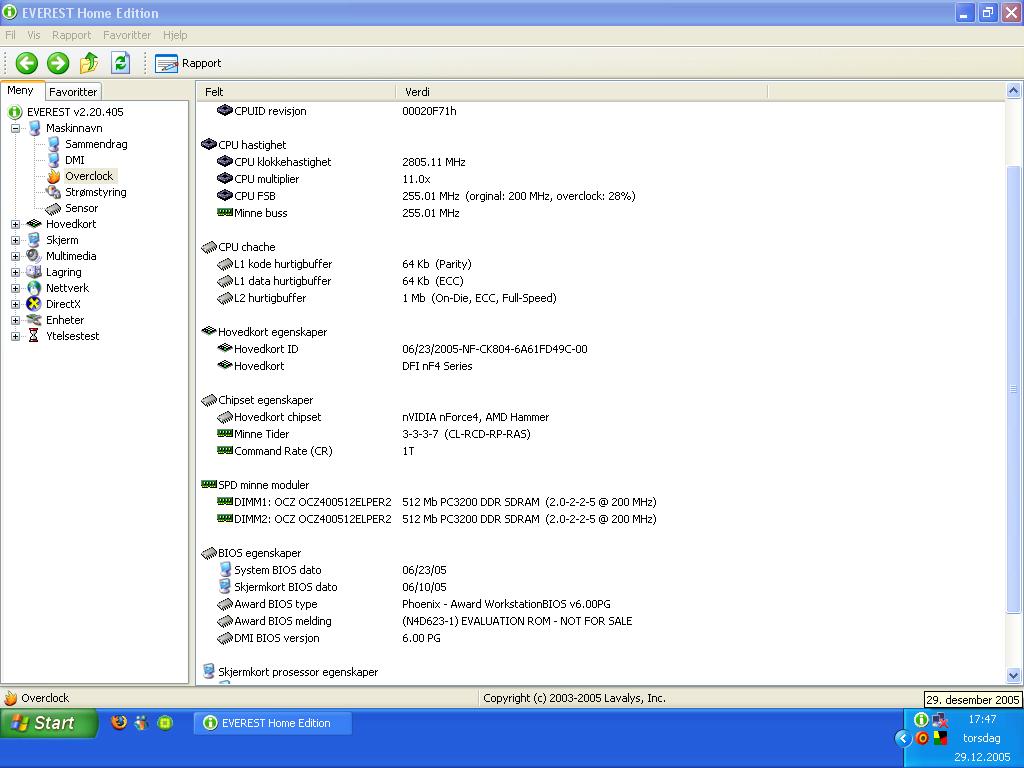

pcp160 Skrevet 29. desember 2005 Skrevet 29. desember 2005 Der ja Bare for å ha nevnt det kan du der det står sensor i menyen til venstre, kan du se temperatur på cpu,gpu hd, hk osv, og nederst der det står ytelsestest, kan du kjøre 3 forskjellige minnetester. Det er ikke veldig nøyaktig, men nyttig til og sjekke etter at du har endret noe med minnet- hatighet/tider. Men du har jo altså 1T på hk nå, men minnefarten er jo 255Mhz. Siden jeg ikke kjenner dine brikker, kan jeg ikke si hva du kan forvente, men ville nok prøvd, enten litt strammere tider, eller høyere fart hvis du har mange valg av devidere på hk. Uansett, det er greit som det er nå også, men cas3 er jo ikke så veldig bra, så som forklart i forige innlegg kan du prøve deg litt frem med tider vs fart på minnet. Bra klokk du etterhvert har fått nå da Er det stabilt som det står nå eller?
c[`]laburk Skrevet 29. desember 2005 Forfatter Skrevet 29. desember 2005 Jahok! Kjørte bare for å teste nåh. Minnebrikkene skal være supre til klokking, så skal prøve å øke farten og sette CAS til 2,5? Skal kjøre Prime i natt, men det som er litt fælt, er at jeg bare har boxed kjøler enda! Ligger på 51 grader max vel load med varmeovn på rommet og åpen kasse med vifter på fult. OT: Jeg fikk feil PSU og skal sende den tilbake, men finner ingen returlapp. Hvordan ser denne ut da? Har bare Faktura, kvittering og oversikrt over hva jeg har fått.:/
lucky666 Skrevet 29. desember 2005 Skrevet 29. desember 2005 Skal du kjøre minnet med cas. 2.5 synkront kan du prøve å sette: TRC:16 TRFC:22 TRWT:3 2.8v. Prøv noen pass memtest først.
pcp160 Skrevet 29. desember 2005 Skrevet 29. desember 2005 Ja, det også ja. Som Lucky sier, MemTest er din venn sammen med feks Everest ytelsestest. Da kan du etter hvert finne ut hva som gir mest ytelse, og samtidig er stabilt. Hvis brikkene går like langt eller lenger enn du er nå med cas2,5 er jo det glimrende. Ellers var egentlig poenget mitt at det kunne være lurt å teste cas 2,5 selv om det ville innbære at farten måtte litt ned. Men da er det i alle fall bare å teste masse nå, så finner du ut av det på egen hånd tror jeg. Hvis cpu stopper på 51 grader over lengere tids load, er det helt greit. Temperaturen er egentlig ikke så viktig, så lenge den er stabil, og ikke over ca 60.

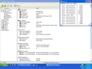

c[`]laburk Skrevet 29. desember 2005 Forfatter Skrevet 29. desember 2005 (endret) Volten kan jeg sette opp ganske høyt! DFi hk vett;) Før eg klokka stod den på AUTO Jippi! Superpi på 30sek Edit: Bilde2 Endret 29. desember 2005 av c[`]laburk

c[`]laburk Skrevet 30. desember 2005 Forfatter Skrevet 30. desember 2005 1. Sett minnet på det laveste i BIOS. 2. Sett HT til 3x, multiplier til 11, Vcore til 1,45,ramcore til 2,7 fsb til 220 og cool en quiet disabled. 3. Start opp Windows. 4: Klokk CPU med Clockgen i Windows til du finner max stabil. 5: Gå til Bios igjen. 6. Sett multiplier til 10x og sett fsb/htt på 220(som orginalt) 7: Start opp Windows. 8. klokk igjen litt mer og følg med på minnehasitghet i cpuZ. Klarer du f.eks 255mhz, kan du sette multiplier til 11 igjen og vips har du 2,8ghz cpu og 255mhz ram hvis cpu klarer 2,8 da. 9. Så kan du prøve å sette timmingsene på rammen litt strammere og se om den fortsatt er stabil. Men hvis jeg kunne sett bilder av biosen din kunne jeg bare sagt hva du skal stille på. Bare spør
